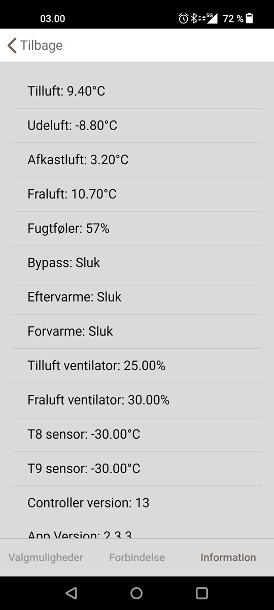

Efterhånden som det er blevet koldere har jeg set at fraluft temperaturen (hvor varm luften der bliver suget ud af huset er) er meget lav.
Vi har udsugning i bad, køkken, bryggers og en sekundær indgang. Sidstnævnte bliver kun brugt til at have en kummefryser. Hvad jeg ikke havde overvejet da vi fik anlægget i april, er at der ingen opvarmning er i fryserrummet eller bryggerset. Vi har et oliefyr stående i bryggerset men det er begrænset hvor meget varme det afgiver. Så der er ganske koldt i de to rum.
I dag, hvor vi havde -10 grader udenfor var fraluft temp. 10-11 grader. Det betyder så at det luft der kommer ind i alle de andre rum også er koldt, ca. 1-1,5 grad koldere. Det er ikke godt for olieforbruget konstant at få pumpet så kold luft ind i huset.
