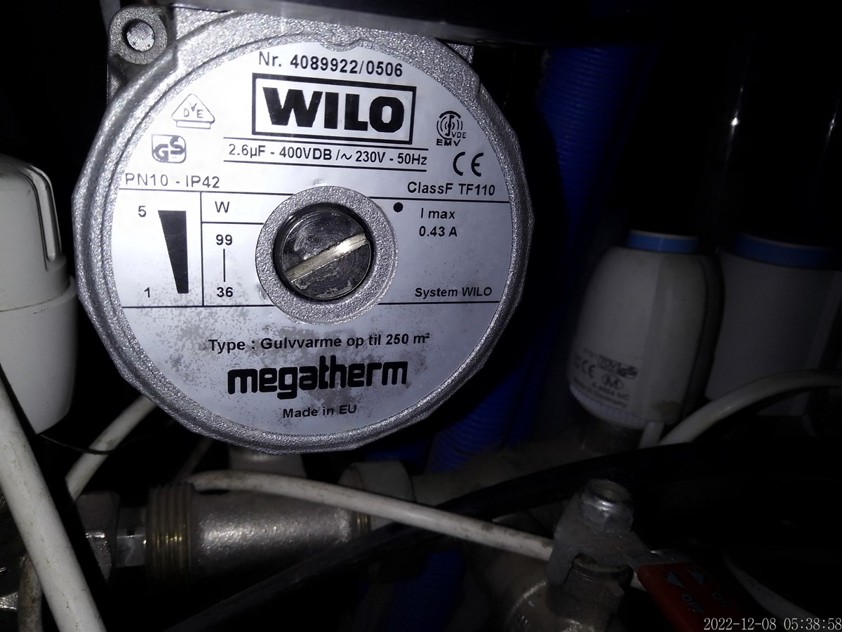

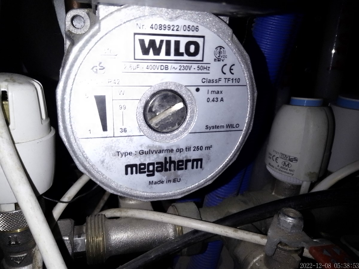

Vi har overtaget et hus med jordvarmeanlæg og gulvvarme. Der er 10 kredse og dertil en pumpeshunt, af lidt ældre årgang.
Uanset hvor meget jeg skruer op for rumtermostaterne, bliver det kun 21.5 grader. Det er selvom fremløbstemperatur er på 27-30 grader.

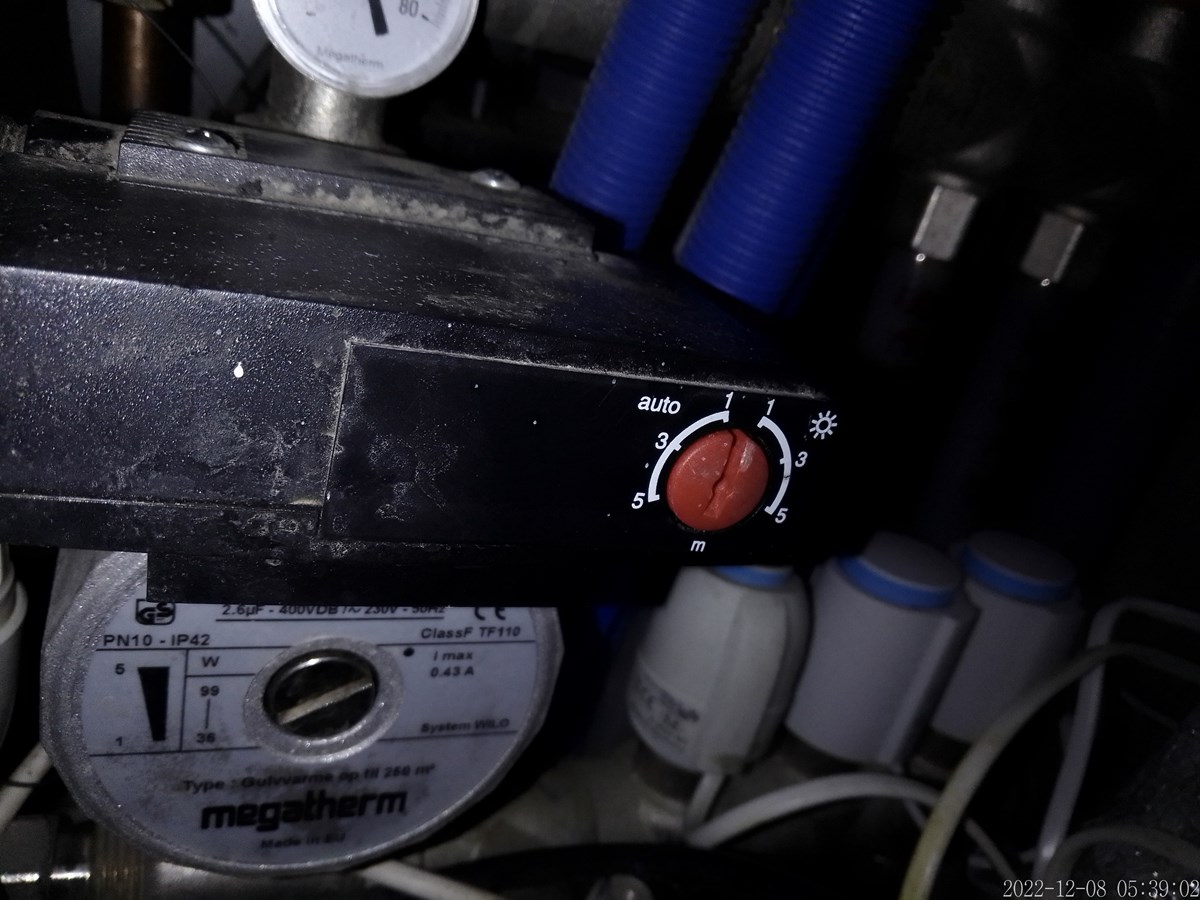

Jeg kan se at pumpen står indstillet på "m" er det korrekt? Eller skal den over på auto?
Pumpen er tilsluttet gammel megatherm styreboks, hvor alle telestater er gennemgået og de virker.
Jeg vil mene at den røde knap står imellem 1 på auto og 1 på sol. Altså at den peger opad. Alle de telestater jeg kan se kalder på varme så der kommer for lidt varme frem. Det er de 27-30 grader der skal hæves.
Prøv at dreje noget over imod auto og se om det ikke har en indvirkning.
