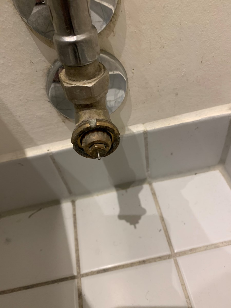

Jeg har en gulvvarme der drille meget på badeværelset. Den er meget lunken om den står på 1 eller 8 på termostaten. Jeg er absolut ikke handy og har i dag taget termostaten af for at se om " stiften" sad fast. Man kan meget fint trykke den tilbage og den kommer selv ud igen- altså burde den ikke sidde fat vel? Har også banket på siden osv. absolut ingen effekt. Nogle dage er der ganske lidt varme på gulvet- dog kortvarigt. Det har virket fint for 1 mdr siden med god varme i gulvet- men nu bare lunken eller kold. Kan jeg gøre mere før jeg bestiller den dyre VVS til at fikse det?

Jeg ville begynde med at finde ud af hvad fremløbstemperaturen er - altså, er der evt. et problem før varmen komme til ventilen.
Hvis der er varme på, så er problemet måske en tilstoppet ventil..
Varmen i dit gulv kan være op til 12-24 timer forsinket - afh. Hvad gulvet er bygget op af, og hvor langt nede dine slanger ligger.

Temperatur på fremløb kontrolleres som foreslået.
hvis det er eget fyr eller indirekte fjernvarme Er der nok tryk på anlægget ? ?
Kører pumpen.?
Jeg ville gerne slette indlægget da problemet er løst. Dette er ikke  muligt åbenbart. Problemet var at der manglede vand så det er der fyldt på og rigtug god varme nu
