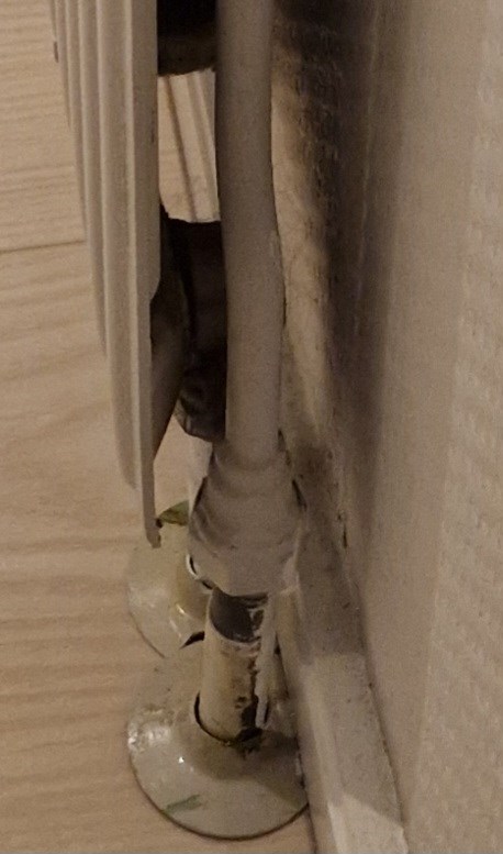

Jeg har fået ødelagt pakdåsen da jeg skulle skifte den.
Er der nogen der har ideer til at få den ud/skiftet ? Har prøvet med en spidstang og papegøjetang, men de kan ikke få fat.
Har haft en VVS'er på og han vil skifte hele radiatoren. Tænker det er en lidt overdrevet løsning.

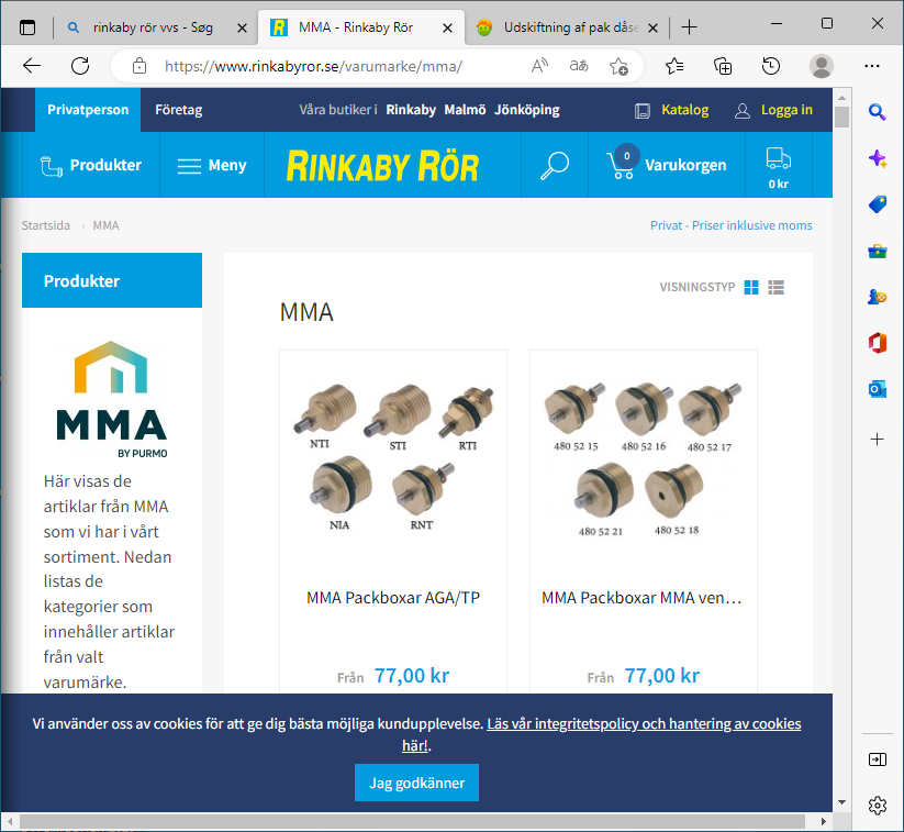

Det hjalp lidt at søge på MMA, så kommer der i hvert fald billeder frem af samme termostat. Mangler stadig at finde den helt rigtige ventil der passer ind i radiatoren, men kan være jeg skal skrive til nogle af de svenske forhandlere.

Ud fra dine foto er det svært at se om du har 1-strenget eller 2-strenget system.
Du skal være opmærksom på det med hensyn til ventilen, alt andet lige kan der være forskel.

 Huset er fra 1975, og jeg er ret sikker på det er 1-strengs.
I 1975 tror jeg man lavede tostrengssystem.
Selv i 1980 lavede man 1-strengssysten, bl.a. her i et hus længere nede af vejen.
Nuværende tilslutning, via bagsiden af radiatoren og med banjo, er meget atypisk.
Ligger der rør på bagsiden som går hen til den anden ende af radiatoren?
Hvor stor er radiatoren, Hj x Længde?
Hvor meget kan du lave selv?
Den er 600x1000 og nej der er kun rør på den ene side. Se billede.

Du kan prøve at gå ind på deres hjemmeside: www.rinkabyror.se  samt søge på MMA her får du så forskellige pakdåser frem.
Hvis du kan få den gamle pakdåse ud kan du måske spare en tur til Sverige, blot ved at se på givne størrelser.
