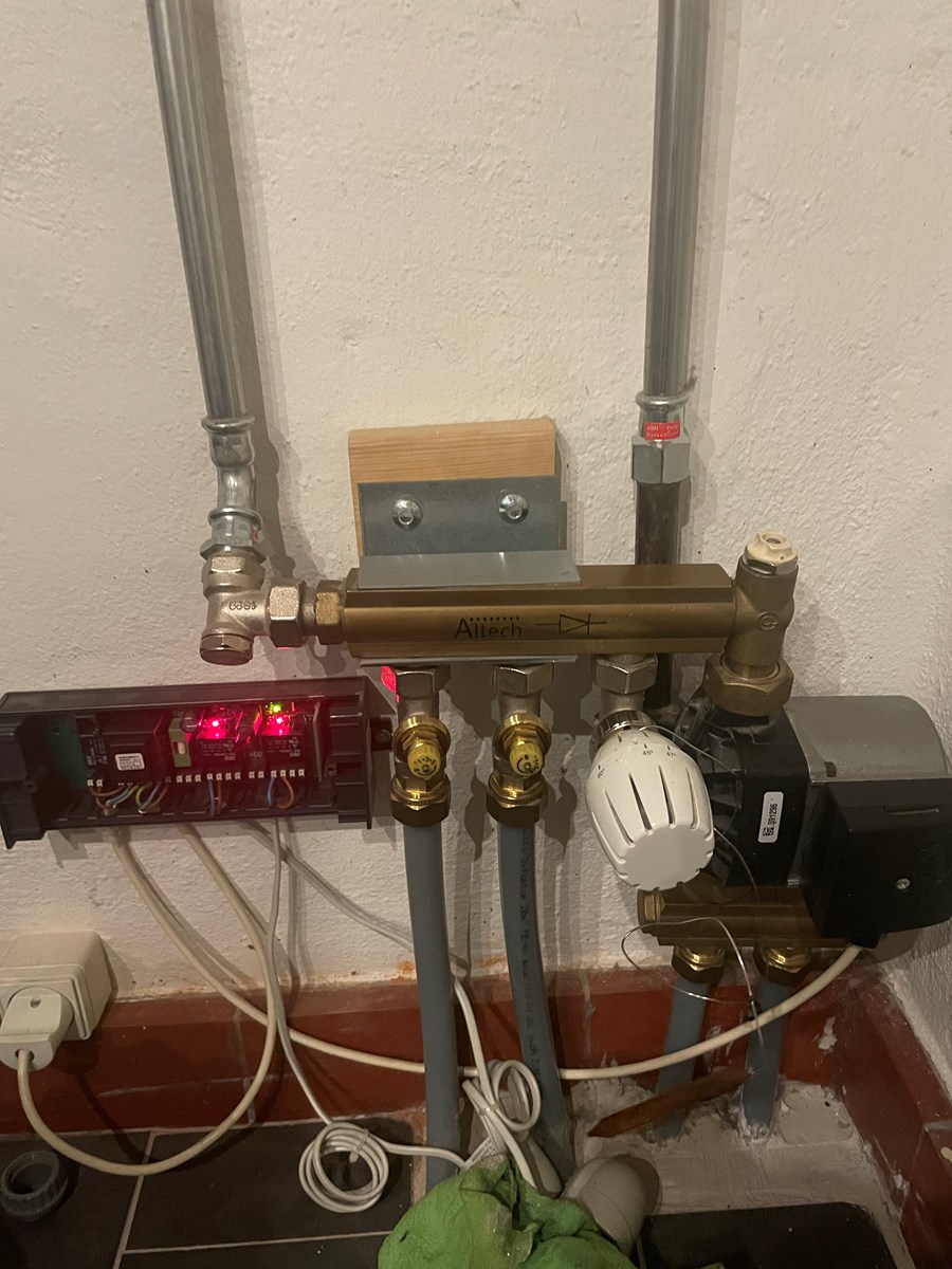

Hej har lidt problemer med mit gulvvarme.
Har ringet til flere vvs’er har ikke tid måske i næste uge😩😩 sådan er det atbo på en ø
Pumpen køre
Ingen varme i gulv
Rød = varm
Blå = kold
Nogle der har en ide
Inden kone går i selvsving
Monter telestaterne der ligger på gulvet. Drej på termostaten ( den hvide ) helt op på maks evt. skal den afmonteres og den lille stift smøres og motioneres.
Hvis det ikke hjælper skal anlægget og pumpen udluftes.
Selvbygger med stort S.
Jeg har pillet den hvide termostat af. Og den lille stift sidder fast som i fast.
Så har du fundet fejlen. Giv den nogle forsigtige slag med en plastikhammer el. lignende.
Styringen (dem jeg kender) vil en gang i døgnet åbne og lukke telestaterne. Det er for at mindske risikoen for at de sætter sig fast.
For at man få glæde af denne funktion, kræver det at styringen er tændt hele sommeren.
