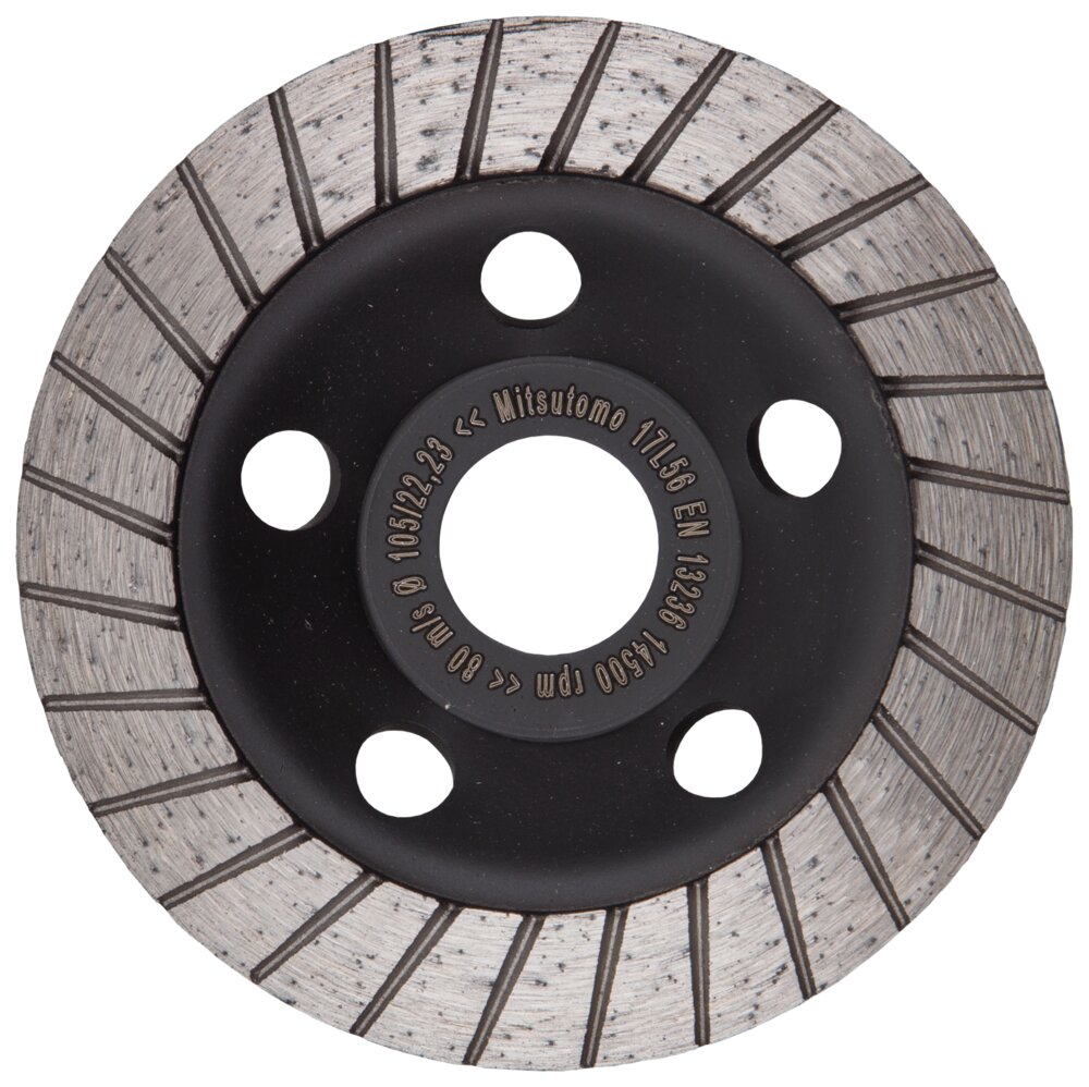

Betyder det ikke noget at det sviner, kan en diamantslibekop på vinkelsliberen hurtig jævne ud.

Endte med en vinkelsliber,  rengøringen skulle alligevel laves efterfølgende.  Tak for jeres tips. 👍
