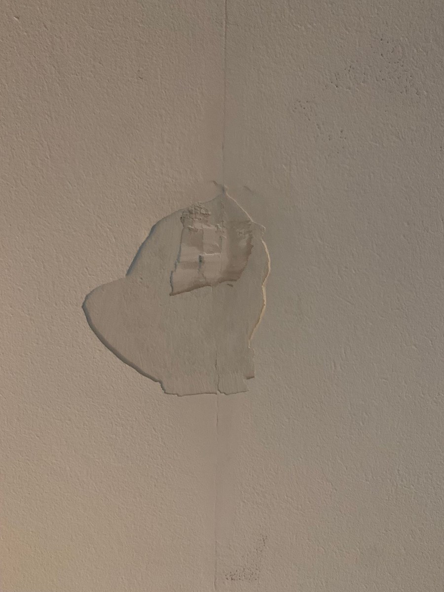

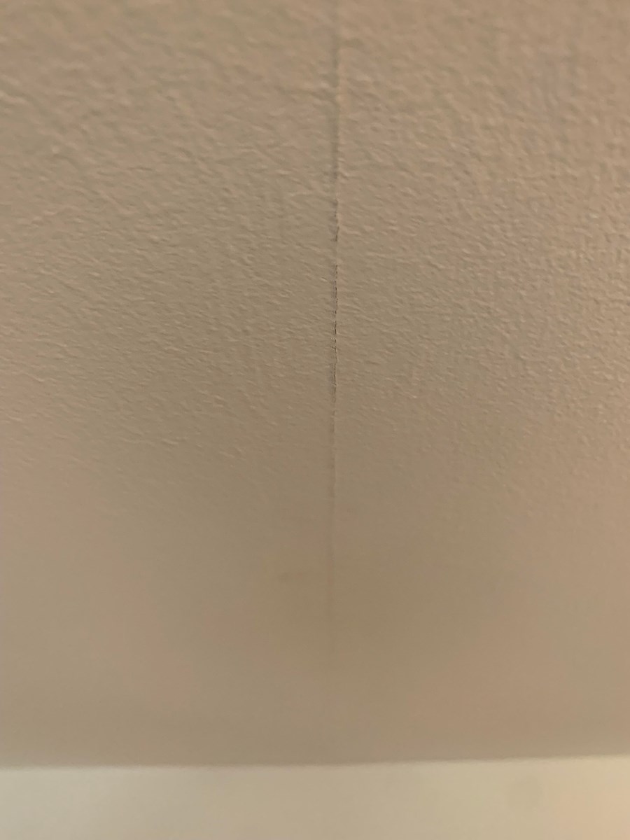

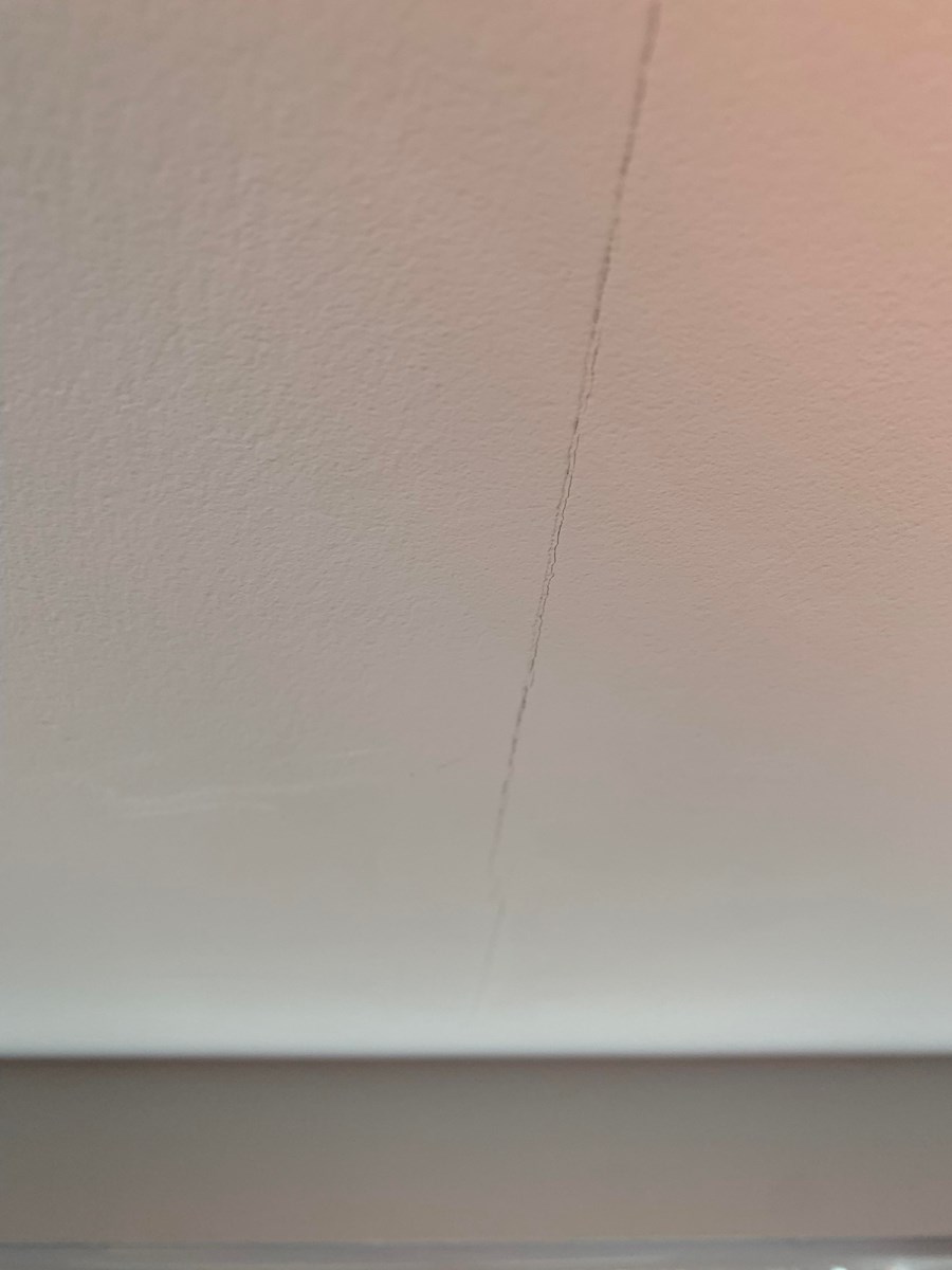

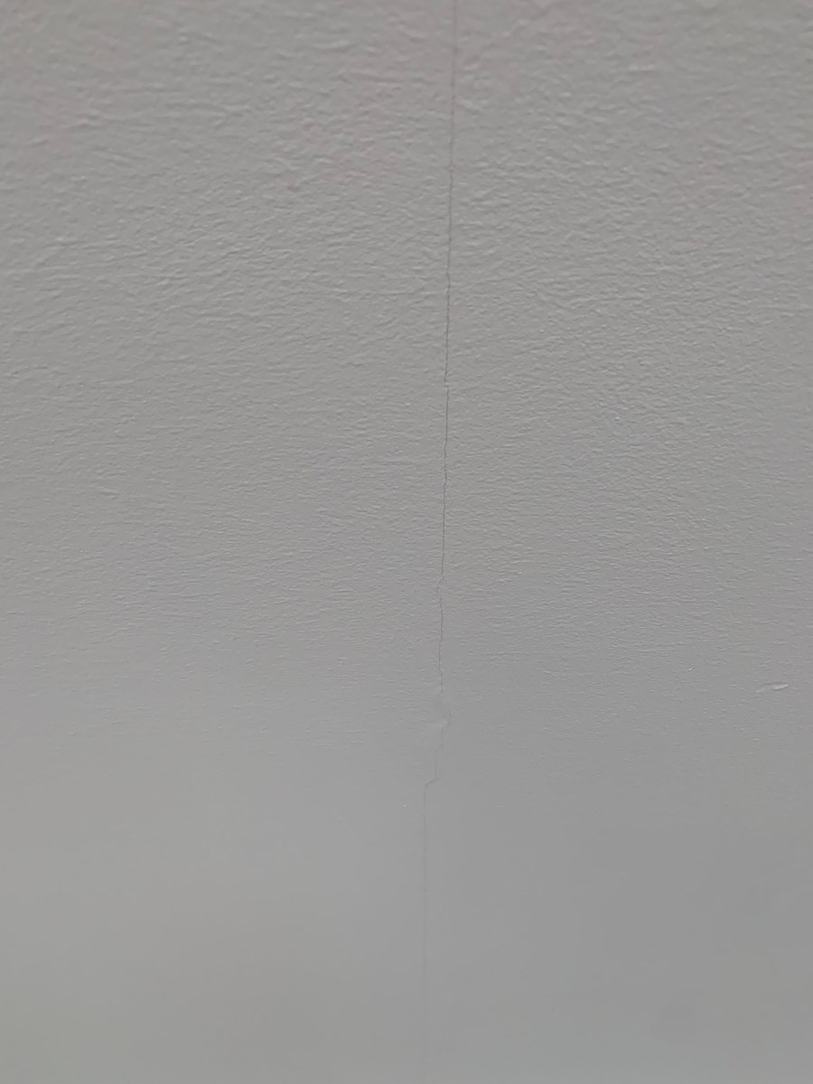

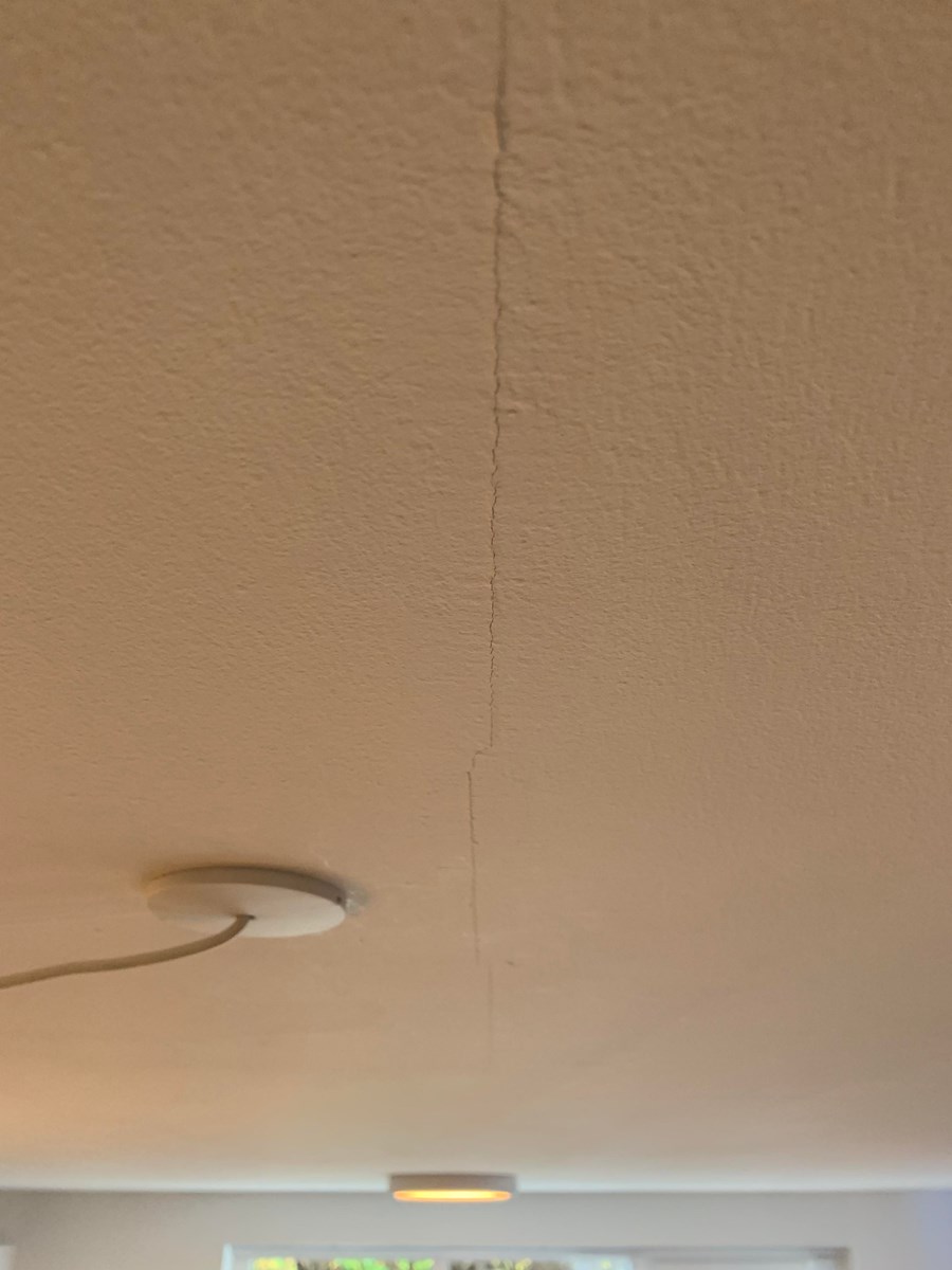

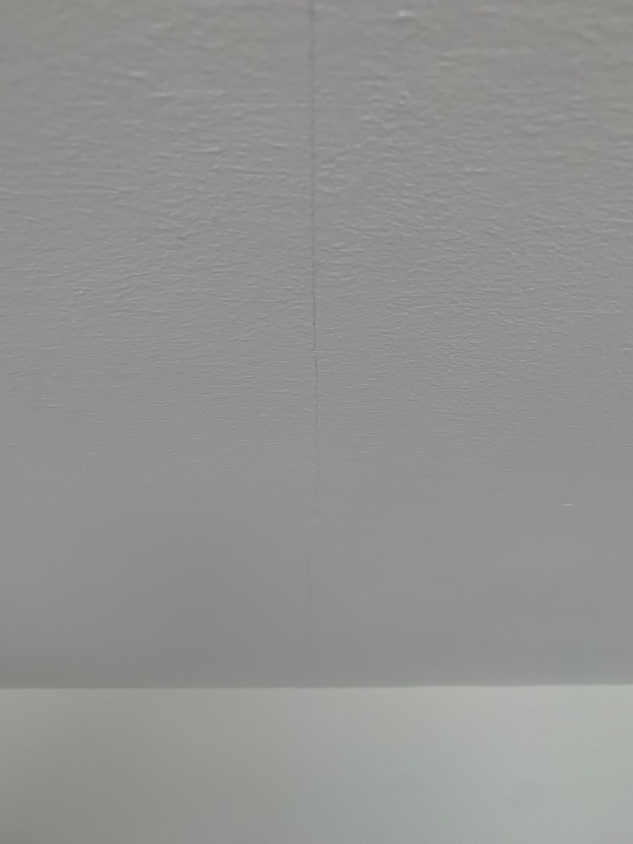

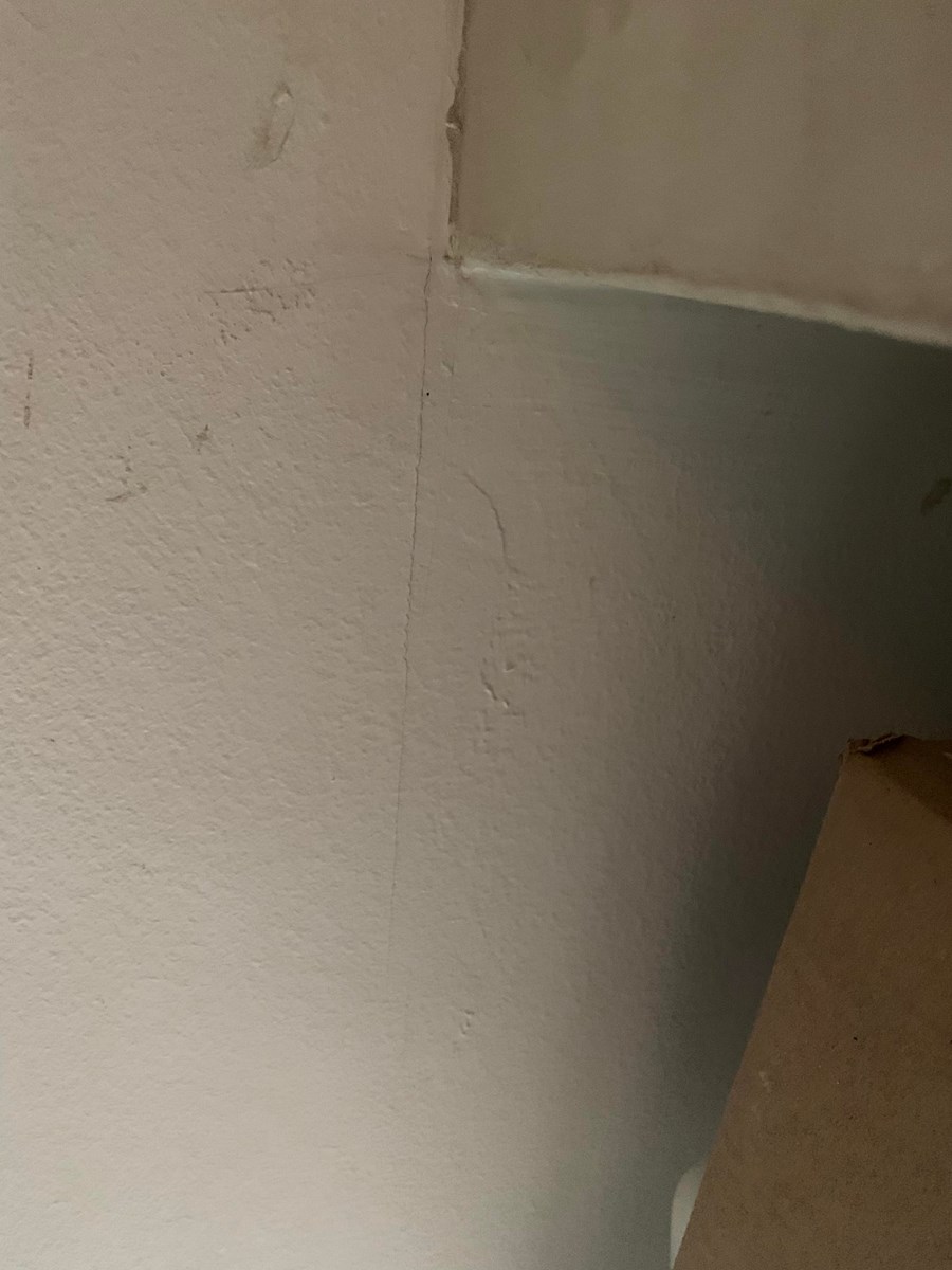

Vi købte hus for et par måneder siden og har sidenhen fundet ud af at der er revner i gipsloftet. Revnerne er "lige", og forefindes i næsten alle rum i huset, så antagelsen er at samlingerne er blevet synlige fordi der ikke blev monteret papirstrimmel i samlingerne for 20 år siden. Vi vil gerne male lofterne, men vi vil også rigtig gerne holde de revner væk, først.
Dette tænker jeg gøres bedst ved at montere manglende papirstrimmel.
Så vidt jeg forstår, burde der gerne være en vinkel langs siderne på gipsplader, som danner en V kløft når de er samlet. I denne kløft er der så plads til spartelmasse og papirstrimmel. Hvad gør jeg i min situation, hvor der ikke er en kløft / hvor kløften er spartlet ud?
Vi har haft ejerskifteforsikring ude, der er intet at komme efter.
På det øverste billede kan det ses jeg har skrabet for at prøve at finde papirstrimlen og afgøre om den var der eller ej.
På forhånd tak.
Hvad ligger over gipsen? Er den enkelt eller dobbeltlag?
Loftet er så grimt malet at der alligevel bør fuldspartles og monteres ny filt, så jeg ville umiddelbart montere nye gipsplader nedenunder det eksisterende lag og så få dem spartlet ordentligt.
Selvbygger med stort S.
Alternativt kan man skære en rille, spartle med tape (af flere omgange - bredere og bredere), eller blot få det spartlet jævnt, filte og male.
Når man sætter gipsplader op er det ofte sådan at pladen er lidt tyndere på de sidste  cm. Det kaldes spartelkant. Her er der plads til papirstrimlen. Så kan man lave en lille V fuge på den korte kant af pladen men det kan ikke skjule papirstrimmel. Men man sætte det alligevel over og skal så bare spartle hele loftet om i den tykkelse.
