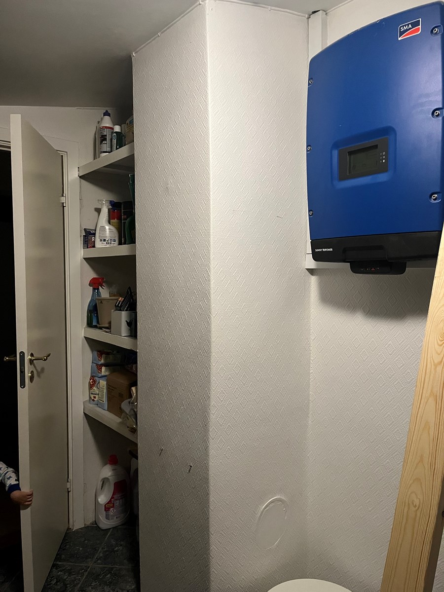

Hej alle sammen,
Jeg står og skal til at rive en gammel skorsten ned i vores brygges. Den bliver ikke brugt til noget og den er allerede blændet af på taget. Jeg tror den har været brugt til et oliefyr før i tiden.

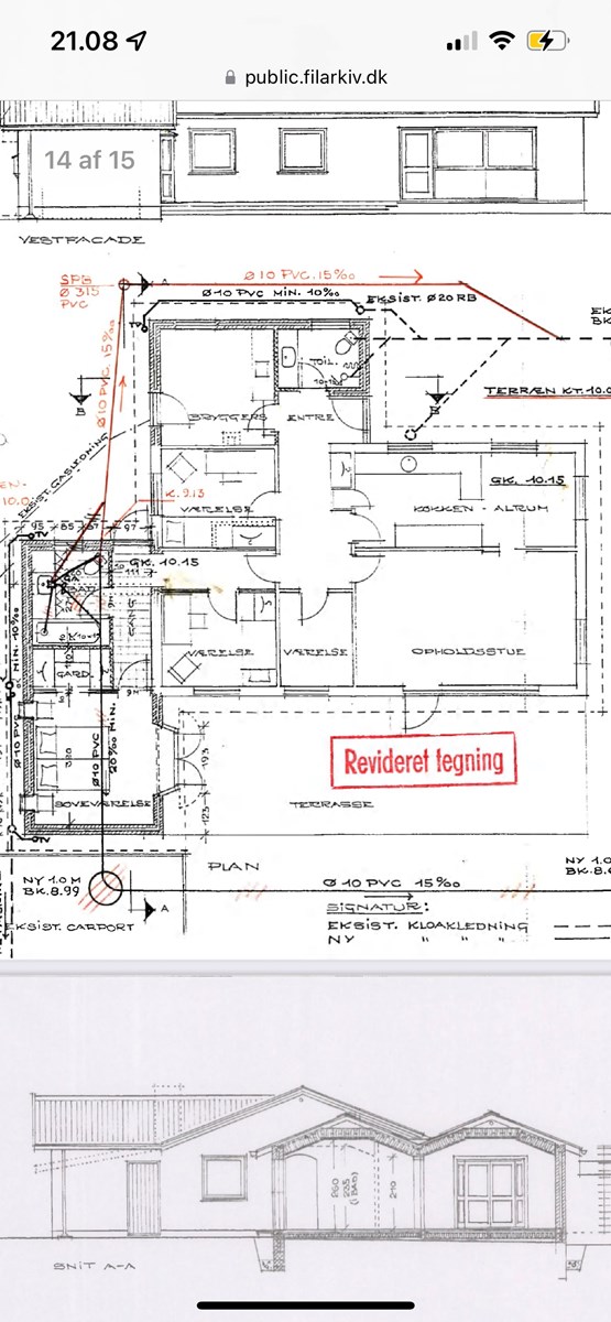

Ud fra plantegning skulle den ikke være et bærende element.
Jeg har allerede en anden skorsten, som jeg bruger, så der burde ikke at være noget med afmeldelse af skorsten og skorstensfejer osv.
Er det bare lige til er der noget ekstra jeg skal være opmærksom på?
Jeg har vedhæftet 2 billeder.
Skorstenen er markeret med stiplet linjer under bryggers på plantegningen.
Mvh
Shc

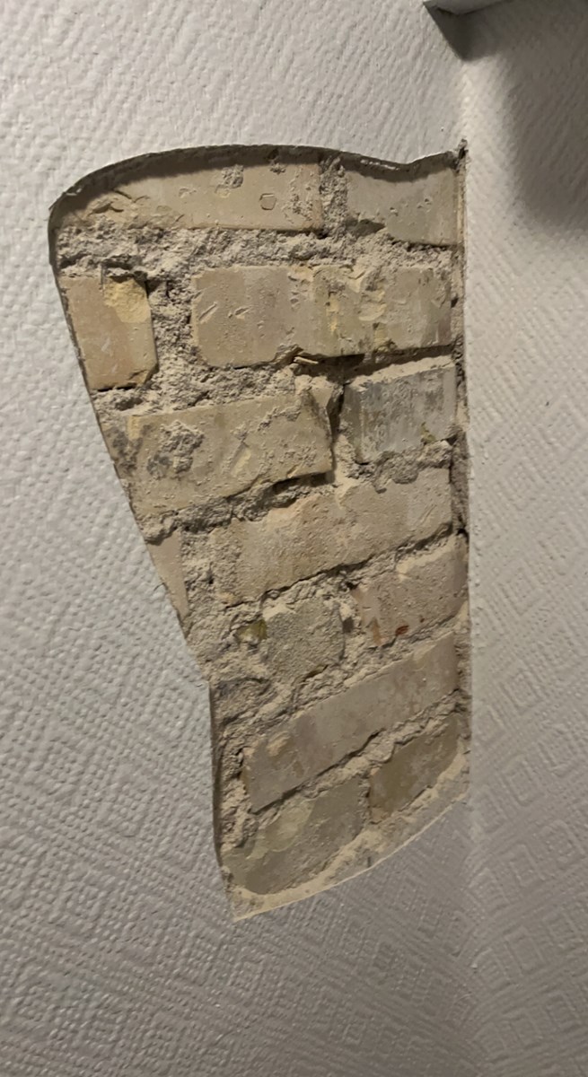

Den er nok muret sammen med den mur den står op ad, så der bliver noget pudsearbejde, og alt gammelt sod skal væk inden du pudser vægen op, eller er der risiko for det trækker ud gennem pudset.
Og ja så giver det er royalt svineri, at bryde en skorsten ned, så en god ide at forsegle ind til andre rum, hvis det er muligt.
Du har helt ret. Hver fjedre mursten er muret ind i den nærliggende væg.
Det er mere om der er trukket sod ind i de mursten som du lader sidde. Hvis der er det mindste sort / sod på dem så skal den stump væg mures om.  Der er jo chance for at den er foret med f.eks. isokern og dermed er væggen gået fri.
Hej Erik,
Det giver god mening, men hvorfor skal man murer om, hvis der er sod i murstenen?
Er der isokern i skorsten fra 1960?
Det vil blive ved med at lugte i dit hus.
