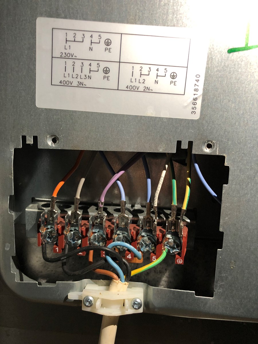

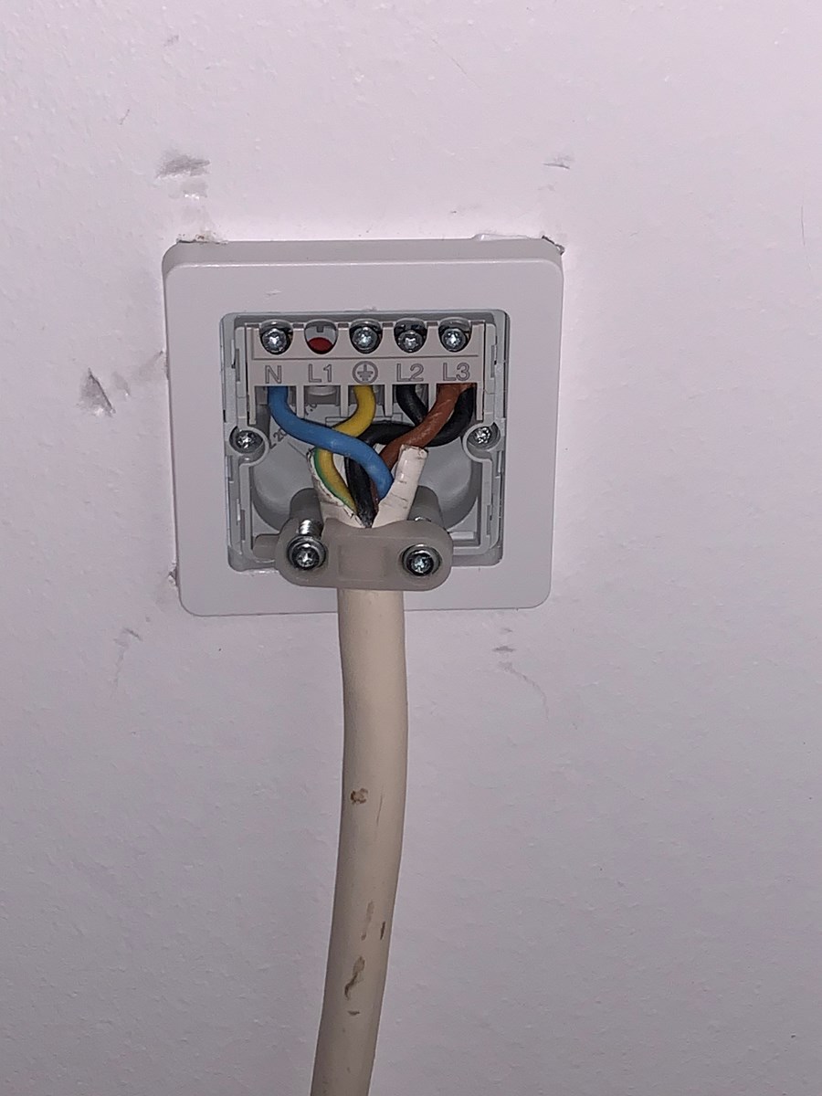

Fase 1 er forbundet til klemme 1, fase 2 er forbundet til både klemme 2 og klemme 3 (ovn), begge ledninger kunne godt med deres kobber stykker passe fase 2 hullet. Jord er i PE og nullen er i N. Er det dumt at have gjort det på denne måde? Alt virker perfekt på apparatet, men vil self ikke have en brandrisiko. Hvis det er en dum måde jeg har gjort det på, kan du se linke til en lus jeg kan købe? Ved ikke hvad jeg skal google eller hvordan sådan en ser ud :) og skal en lus sættes oppe ved komfuret eller skal den forbindes imellem ledningernes endestykker (dem der går ind i faserne)?

Du køber ikke en lus, den laver selv af et kort stykke ledning. Hvordan har du lavet forbindelsen mellem 2 og 3? Hvordan har du lavet forbindelsen mellem 4 og 5? Du skal kun bruge 4 ledninger, når der kun er 2 faser, nul og jord. Så du får en tilovers. Det kunne være den brune.
Har du ikke et billede af tilslutningen væggen.
Hvis du kigger grundigt på billedet, kan du se en fabrikslus, som er en bøjle af kobber, så den er skam god nok.

 Se venligst nedenstående billede, er det en farlig måde det er blevet gjort på? Komfuret virker helt fint, men har naturligvis slukket for el’et nu indtil jeg lige sikrer mig det er ok.
 Fabrikanten har lavet en metalskinne (lus?) som forbinder klemme 4 og 5 som er jord forbindelsen, disse udgør den blå ledning som er sat i Nulleren. Klemme 1 er i fase 1 og klemme 2 samt klemme 3(ovn, den brune ledning) er i fase 2. Fase 3 er tom, der er ikke adgang. Er dette en ok løsning eller er der brandrisiko? Både ovn og kogeplader kan tænde på samme tid fint.
 Hvis jeg skal have lavet en lus, hvordan gør jeg det? I må meget gerne forklare det helt lavtpraktisk, jeg er ikke erfaren i det her men jeg er god til at følge instrukser nøje. Og skal lusen forbinde klemme 2 og klemme 3 (ovn) oppe ved komfuret eller er det nede ved komfurudtaget at lusen skal ligge?

Hej Muhdi
Det er bedre at lave denne samling bag på komfuret i stedet, da der ikke er så god plads i vægudtaget.
Den bøjle der sidder mellem 4 og 5, er muligvis lagt dobbelt, så du kan tage den ene og bruge mellem klemme 2 og 3.

 Er det farligt/uforsvarligt at lade det være som det er nu? Fordi alt virker helt fint nu nemlig, ja der var lidt pladsmangel i komfurudtaget men jeg sørgede for at få begge ledninger godt ind i hullet, jeg synes det er meget stabilt. Skruen er også meget godt skruet ned i.
Det er OK som det er lavet nu.
