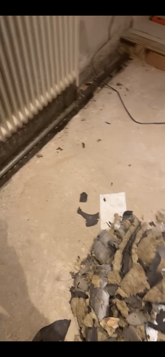

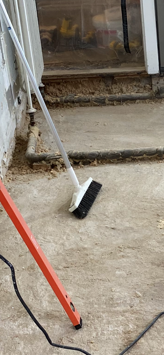

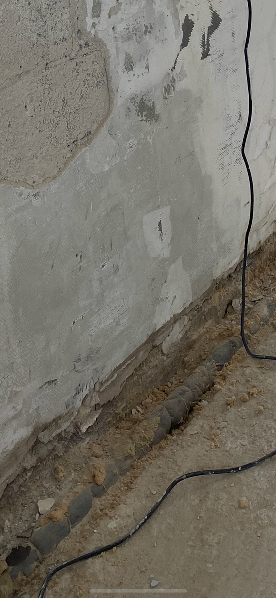

Jeg renoverede mit køkken for snart 3 år siden. Under den proces valgt vi at rive gulvet op og støbe nyt gulv. Vi valgt herunder at isolere varmerørene til mine radiatorer igen, da var blevet meget porøse og var gået mange steder.
Mange år efter kommer jeg så i tanke om noget, som jeg ikke skænkede en tank dengang, nemlig asbest…
Jeg har vedhæftet nogle billeder, som jeg heldigvis tog under renovationen, hvor man kan skimte til den isolering, som var på dengang.
Er der nogle klogehoveder derude, som kan give mig rolig i sjælen, om der har været stor sandsynlighed for asbest i isolering.
Min vurdering er at det ligner stenuld.
Vh
Shc
Det er helt tydeligt Rockwool omviklet med pap, og er uskadeligt.
Enig, det ligner helt almindelig stenuld.
