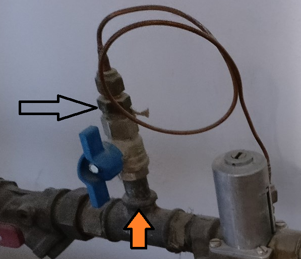

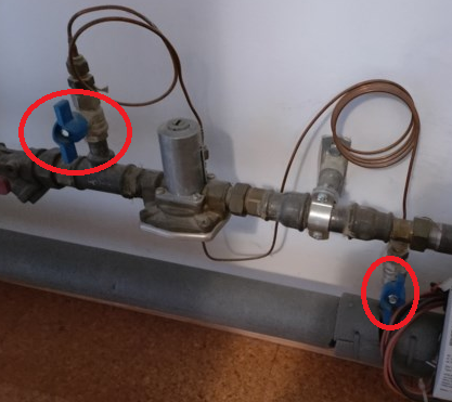

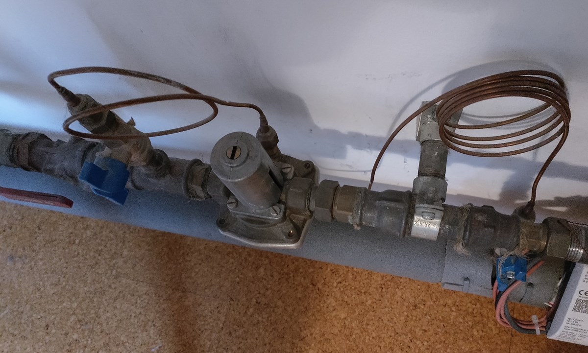

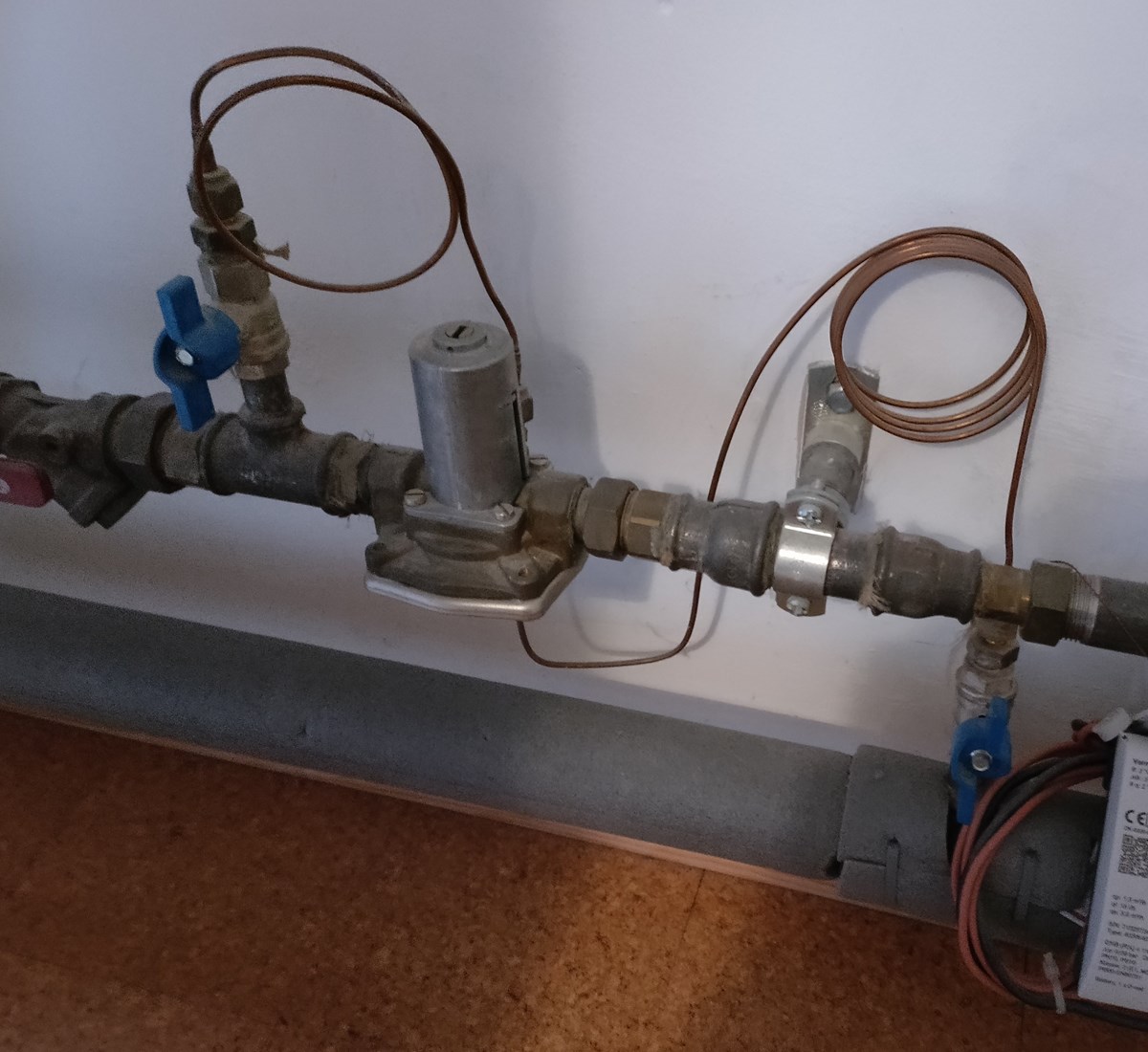

I kælderværelset hvor mine fjernvarmerør kommer ind sidder nogle tynde kobberør som vist på fotos.
Jeg vil gerne gøre setuppet mere kompakt og mere robust, enten ved at pakke kobberrørene ind bag fjernvarmerørene, og/eller udskifte dem med mere robuste typer, fx af plast.
Er det noget der kan lade sig gøre?

Kobberrør er nok noget af det mest sikre - plast er bestemt ikke bedre.
De 2 afspærringsventiler ved kobberrørene er strengt taget ikke nødvendige. Du kan evt. montere 2 stk 90o vinkler i t-stykkerne så du får “lagt“ kobberrørene ned.
Stop en halv. Rørene er tilsluttet en trykdifferensregulator hvis funktion er at udligne trykstød i rørene for at beskytte din varmeinstallation. Den bør ikke fjernes.
https://munkevvs.dk/vi-tilbyder/trykdifferensregulatoren
Som Søren foreslår kan du godt fjerne de to ventiler, så får du de tynde kobberrør længere ind mod hovedrøret, det er det eneste du bør ændre hvis det er.
Det ser ud til forskruningen lige under kobberrøret, passer ned i tee stykket på hovedrøret.

Jeg kan se at kobberrørene egentlig benævnes impulsledninger:
https://www.wattoo.dk/impulsledning-1-5-m-406859852
Havde håbet man kunne få nogen kortere, vinklede udgaver, men det ser det ikke ud til. Vil lige vende skråen mht en mere omfattende ændring med at fjerne ventiler mv.
Når du har fjernet ventiler så kan kobberrør bukkes varsomt ned bag hovedrøret og på den måde få en nemmere inddækning.
