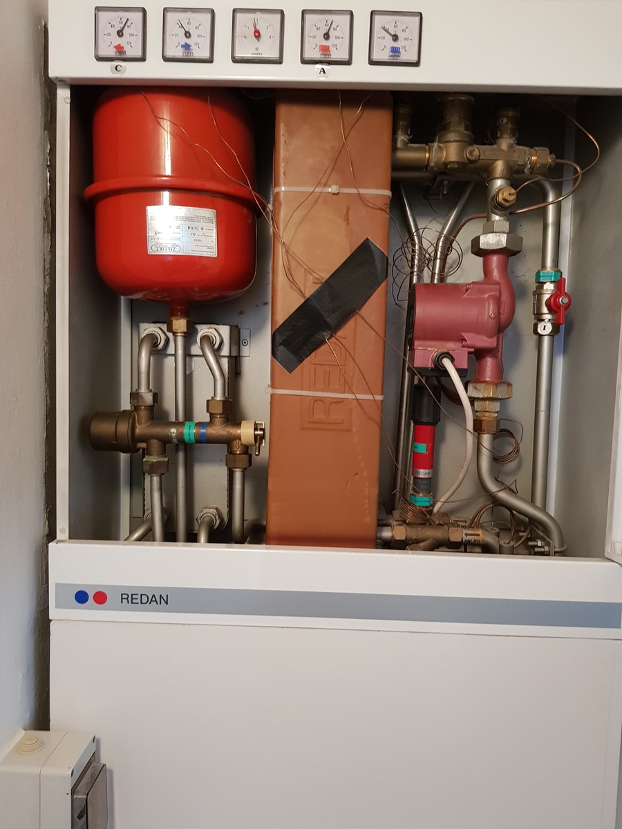

Jeg har problemer med at regulere temperaturen på brugsvandet. Enten er det lunkent eller brandvarmt.
Jeg er meget i tvivl om årsagen. Hvad er det mest sandsynlige. Er det veksleren, differenstrykregulatoren (også kaldet “kødbenet”), ekspansionsbeholderen, snavsfilteret eller termostaten (den der ligner en returventil og måske kan afmonteres og stiften motioneres??????) eller noget helt andet?
Gode råd montages med kyshånd.

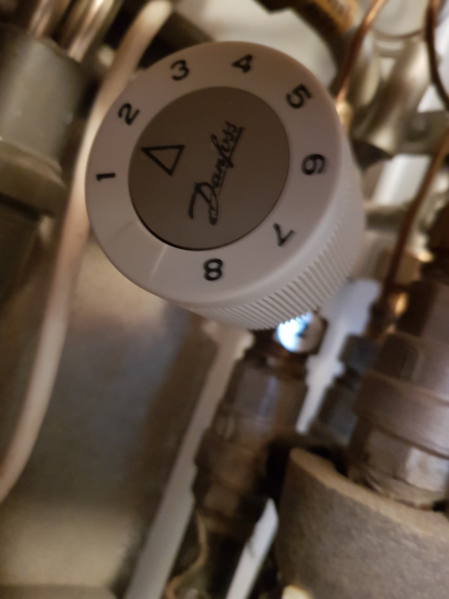

Normalt er der ikke trykekspansion på det varme vand, så den ser vi bort fra. Jeg ville se på den ventil, der er på returen eller varmeveksleren. Efter din beskrivelse ville jeg først mistænke reguleringen i form af returventilen på billede 3 med veksleren.
Tak for svaret. Altså den grå ventil? Kan jeg afmontere den og motionere stiften som på radiatorventiler uden der kommer vand?
Ja den grå ventil. Du skal ikke regne med, at den er indrettet som en almindelig termostatventil. Står der noget om fabrikanten på ventilen?
Der står kun Danfoss og 3 streger på siden af ventilen, der ligner den returventil, som jeg tidligere havde på gulvvarmen på badeværelset. Det er nok bedst at holde fingrene fra den?
