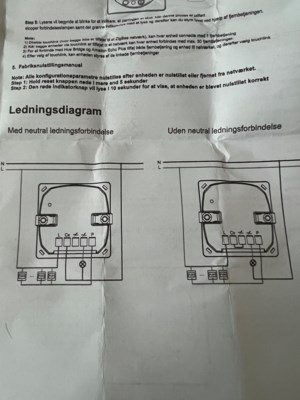

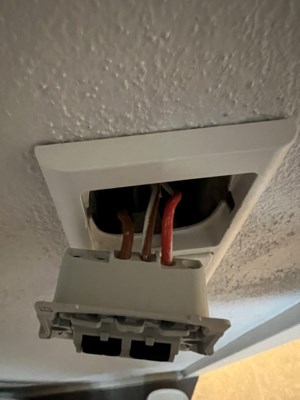

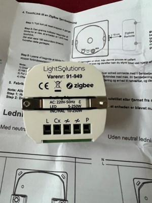

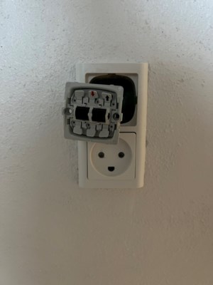

Jeg er ved at skifte en alm fuga til en smart dæmper med zigbee
Men hvordan skal det forbindes 😀
S. Fabrin
S. Fabrin
15196 4400
De to brune i klemmen P. Den røde i klemmen med bølgelinjen ved siden af P. en lus mellem Cx og klemmen ved siden af..

Hvordan virker den - tænder den både normalt og trådløst, eller er det for at kunne styre den fra andre enheder også?
ev elmand
ev elmand
23872 7480
Den kan styres fra sin drejeknap. Men den kan også styres via APP på smartphone f.eks. i forbindelse med Philips hue.

Tak for jeres svar.
Den er skiftet og funktionsdygtig 😀
Ja den virker hvor den er, og så virker den også i mit Phillips hue system
