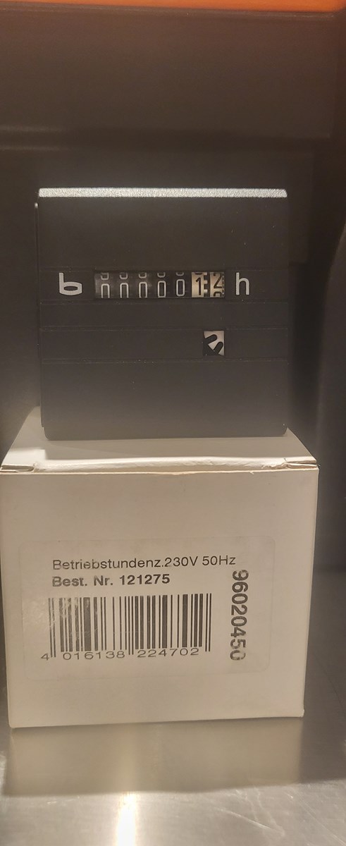

Montering af timetæller på lliefyr
Er der nogen som ved hvad der kan være galt?

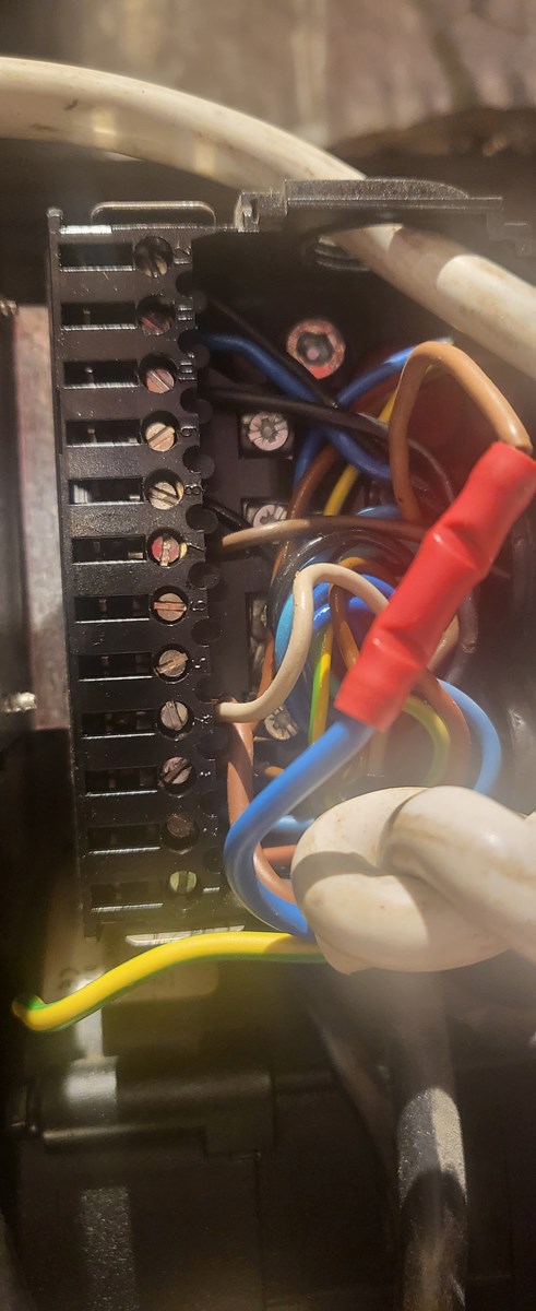

Mit fyr falder ud, hvis jeg monterer timetæller på

Hvor har du koblet timetælleren til?
Skal tælleren vise korrekt, skal den køre sammen med magnetventilen der åbner for olien til forbrændingen.

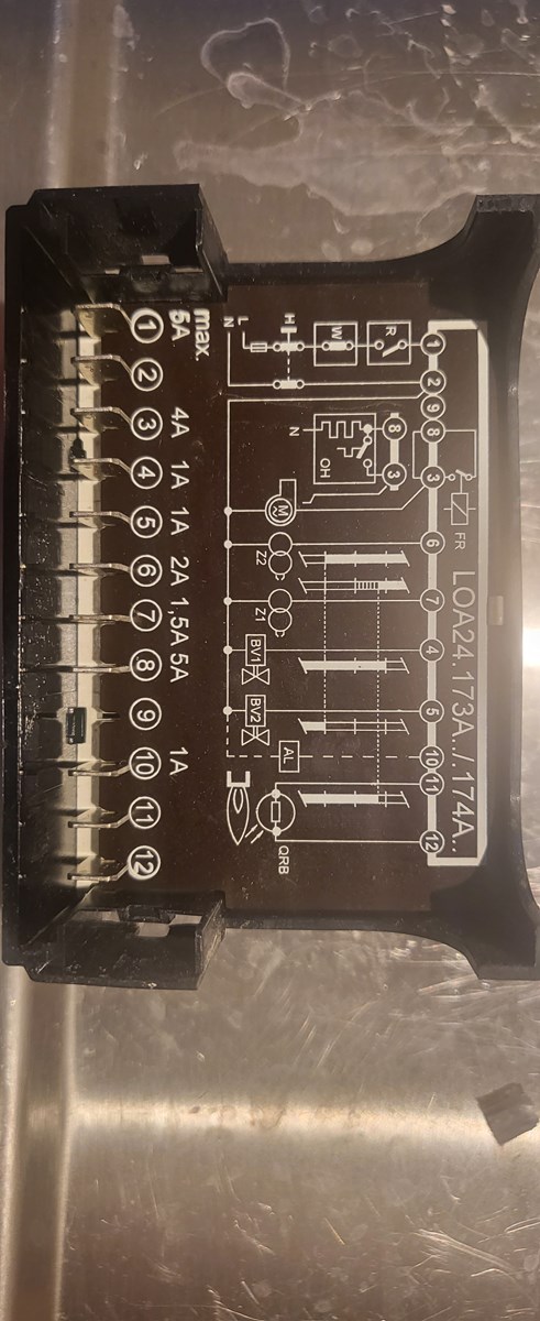

Måleren er luset ind, mellem ledning på klemme 4. Se diagram. Fyrets automstsikring falder først ud efter opvarmning. Når brænder skal  tænde.
Hvad mener du med luset ind mellem klemme 4? Timetælleren skal, udover at være til samme spænding som magnetventilen, forbindes parallel over magnetventilen. Altså på klemme 4 og 2 (som er nulklemmen).
