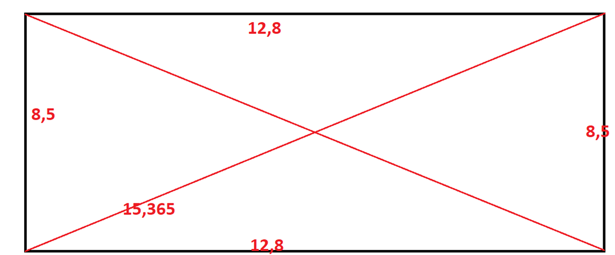

Når siderne er 12,8 og 8,5 laver du et krydsmål,og de ens, så er du sikker på det er i vinkel også.
(krydsmål skal være 15,365 m )
Hej Je_ns,
Mange tak for dit hurtige svar med tegning. Jeg er dig virkelig taknemmelig.
Jeg går straks i gang i morgen og svarer dig hvad og hvordan det ser ud :-)
