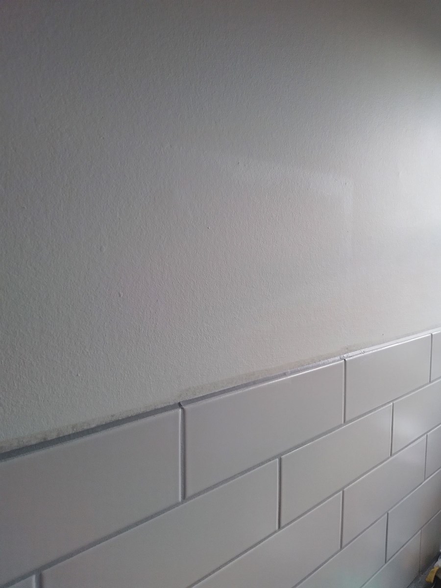

Jeg har en sted hvor der er noget silikone jeg gerne vil male over.
Findes der en grundmaling man kan bruge over silikone ?
intet der holder
Enig med bredker, hvis fugen skal males så må du fjerne den og lægge en ny fuge med acrylfuge, den er overmalbar.
Jeg er næsten enig med de tidligere indlæg. For længe siden fugede jeg nogle forkerte glasfugebånd med en glassilikone for at undgå at vandet løb ned i falsen. Da jeg malede med alm vandig træbeskyttelse perlede malingen bare, men da jeg gik over til lindoliemaling kunne jeg faktisk overmale det.
