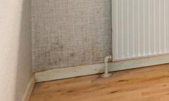

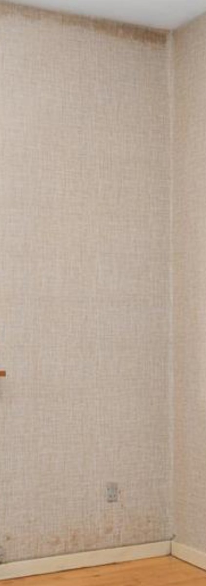

Fugt eller? andersen101 13 01-12-2022 14:24 HejPå billederne ses brun/grønne plamager. Samt brun stribe øverst på væggen?Er dette tegn på fugt eller hvad mener i?Tak 7 svar Følg tråden Annonce Annonce Annonce
JohnLarsen 2857 3500 01-12-2022 22:20 Svært at forestille sig hvad det ellers skulle være. Fodpanelet ser også angrebet ud. Kan du tørre fodpanelet af til normal ensartet farve?Hvad er der på den anden side af den angrebne væg? Alle besparelser omregnes til fl. rødvin👍
andersen101 Trådstarter 13 01-12-2022 23:32 Der er letbeton bag den angrebne væg. Det er en ydermur bestående af mursten-hulmur-letbeton.Fodlisten kan ikke tørres til en ensartet farve
AllanE 2660 2650 02-12-2022 08:21 Er det en lejlighed eller hus? Hvad er der ovenpå?Hvis der er meget koldt i dét hjørne, så kan det skyldes kondens og dermed fugt. Men jeg kan se, at radiatoren er lige dér, så det ville nok kun forklare plamagerne ved gulvet.... Mvh. AllanE
andersen101 Trådstarter 13 02-12-2022 08:40 Det er et hus. Der er ingenting ovenpå andet end ubenyttet loft
GodeVen 4341 5220 02-12-2022 12:04 Ud fra designet på tapetet ligner det noget, der ikke har været pillet ved i 40 år.Hvis der ikke er tegn på fugtskader udvendigt, det kunne være fra defekt tagrende eller tag, ville jeg nok bare renovere det og holde øje med det fremover. Annonce
andersen101 Trådstarter 13 02-12-2022 14:33 Ja, det er korrekt. Det er et hus fra 70'erne der ikke er gjort meget ved. Der er ikke tegn på nogle udvendige fugtskader.
GSH 1472 4200 02-12-2022 14:54 For mig ligner det dårlig eller manglende isolering i hulmuren, kombineret med manglende udluftning og lav temperatur i rummer.Typisk for 70'er huse hvor det gik stærkt på/med akkorden.
