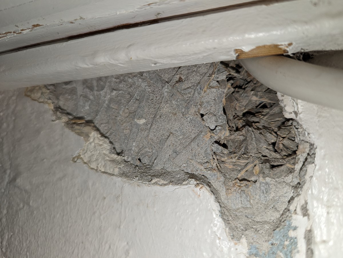

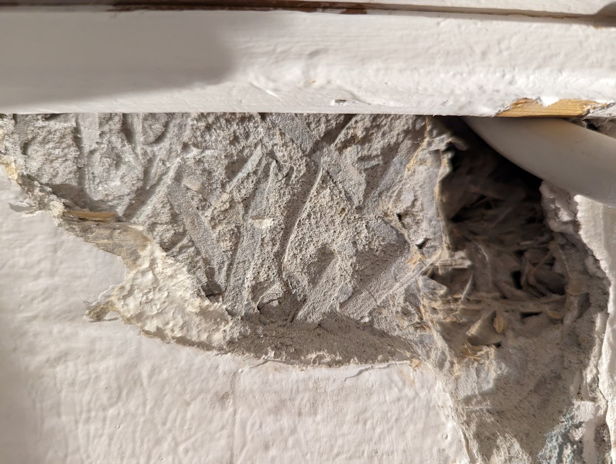

Jeg vil gerne fræse en ledning ind, men inden jeg begynder, vil jeg gerne vide, hvad hulen det er, jeg faktisk skærer i. Jeg har vedlagt et par billeder. Pladerne lader til at være 2-3 cm tykke og består af to lag, som man også kan se på billedet. Jeg har ingen ide om, hvornår de er fra, men de er bestemt ikke nye.

Det ligner træbeton, jeg ved ikke om de kunne indeholde asbest, måske andre har en viden om det.
Ah, du har en pointe. Det er sandsynligvis en plade, som der så er pudset (eller lignende) ovenpå. Og ja, det kunne godt ligne træbeton, men har man brugt det på vægge?
Jeg har (stadig) nogle stykker siddende på en nordgavl - fra før mit ejerskab - så ja.
Ja det er brugt en del omkring 60'erne som isolerende underlag for puds.

Ja, det ligner træbeton, som ligner Troldtekt bare i en grovere form. Det er uden asbest, så du kan skære en rille i det uden at falde død om.
