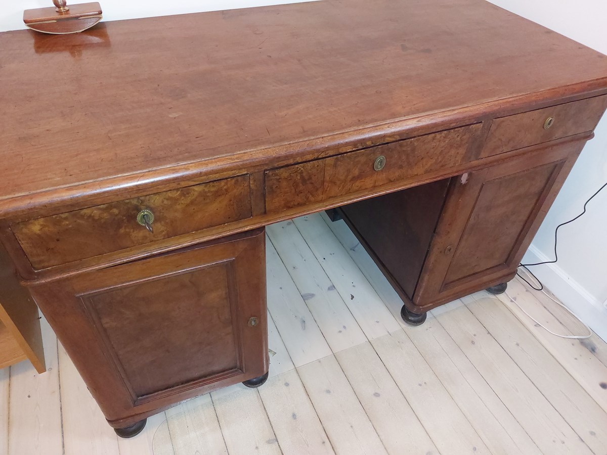

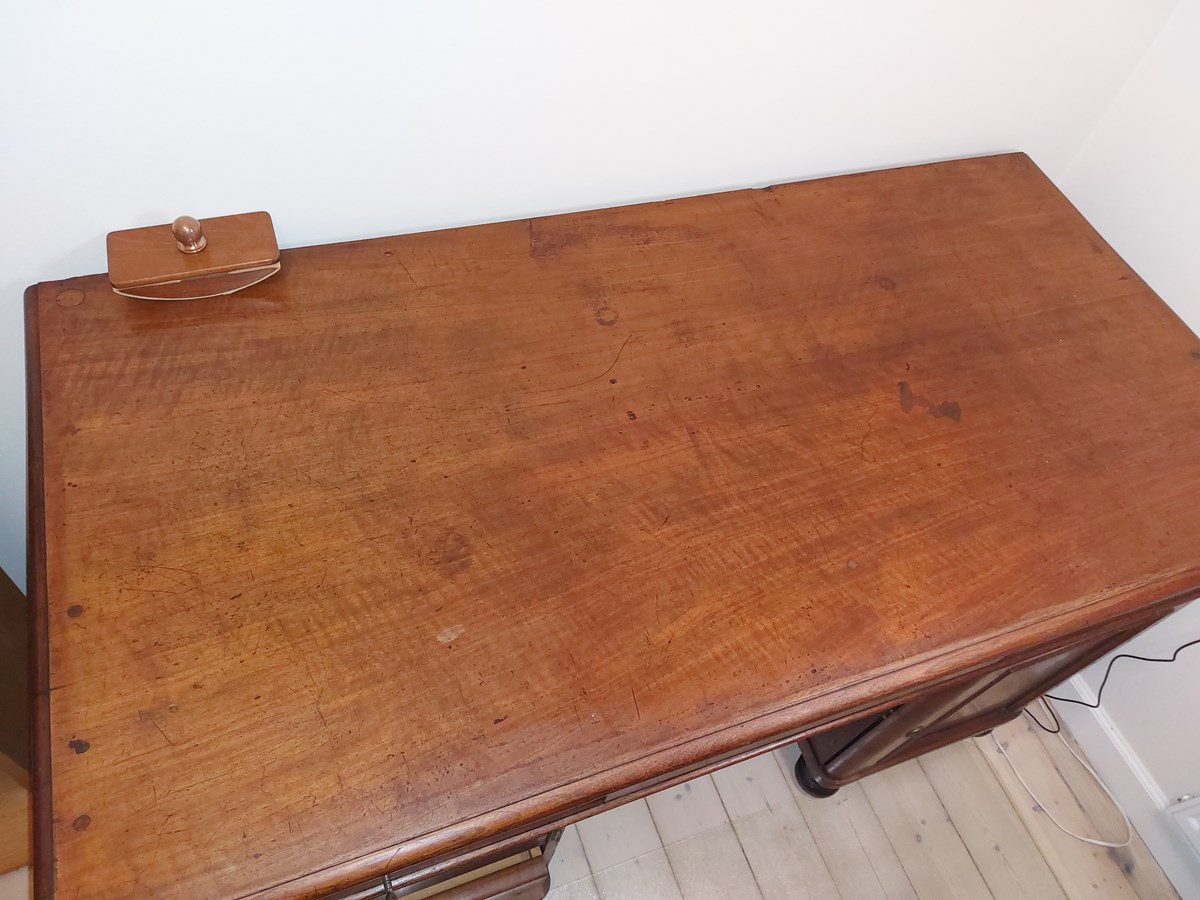

Jeg prøver at restaurere dette flotte gamle skrivebord, som har stået på Christiansborg i sin tid.
Jeg har lavet shellak- prøven (bliver klistret ved gnidning med sprit-klud), og fundet at det er shellak behandlet. Skal jeg starte med at fjerne shellakken med sprit ?
OG - hvordan fjerne jeg pletterne? Jeg er i tvivl om jeg tør prøve brintoverilte, eller oxalsyre som bleger kraftigt.
Nogen, som har erfaring med dette?

Jeg ville "trække" lakken af med en ziehklinge.
Hvis pladen er fineret skal du være forsigtig med slibning, da fineren er tynd   så maskiner er bandlyst.
Persoligt ville jeg ikke gøre noget ved det, andet end rengøring, heller ikke fjerne lakken.
Det er et gammelt møbel og det bliver aldrig som nyt og du fjerner alt historien ved møblet.
Fjerner du lakken på toppen, vil jeg mene at du også skal fjerne lakken over hele møblet, for ellers vil det se endnu mere tåbeligt ud.
