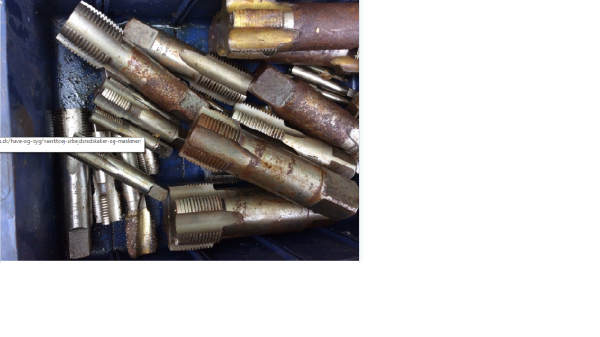

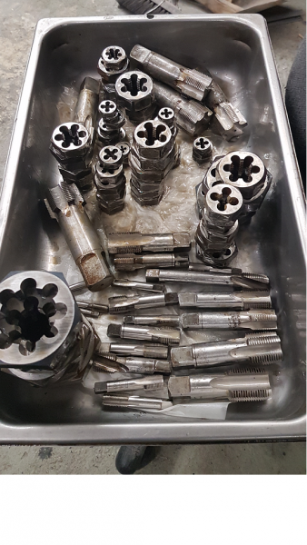

Jeg købte en stak snitbakker og tappe, som var meget rustne, ønskede ikke at bruge syre af nogen art, for ikke at skade skærene. (eddike er også syre) De stod ca en måned i blød i diesel olie, det fjernede langt det meste rust.
Et før billede af snittappene de var mest rustne, sidste billede efter de havde ligget i blød i diesel, og vasket i sæbevand. (efterfølgende beskyttet med Prolan)
