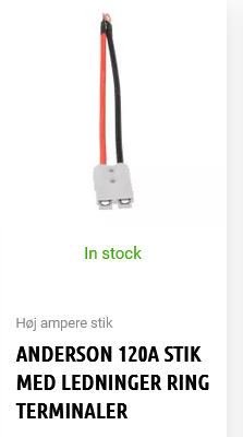

Du skal søge på Anderson stik, det er det man bruger, stikkene er ens, så de er både han og hun, og findes til forskellig ampere.
Eks her har de forskelligt link

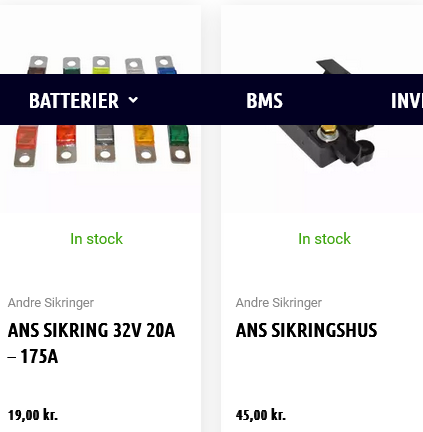

(du bør have en passende sikring, så tæt på batteriet som muligt)

Hvad mener du med sikring? Jeg tænker det er de flade og farvede sikringer, som eksempelvis bruges til biler. Skal de i en holder, som sluttes til kablet?

Du skl sikkert op i en sikring på omkring 100 amp. Står der ikke noget om sikringsstørrelse i manualen til spillet? Prøv evt. at søge på sikring 100 amp i “traktorbutikken.dk”. Du skal også have en sikringsholder.

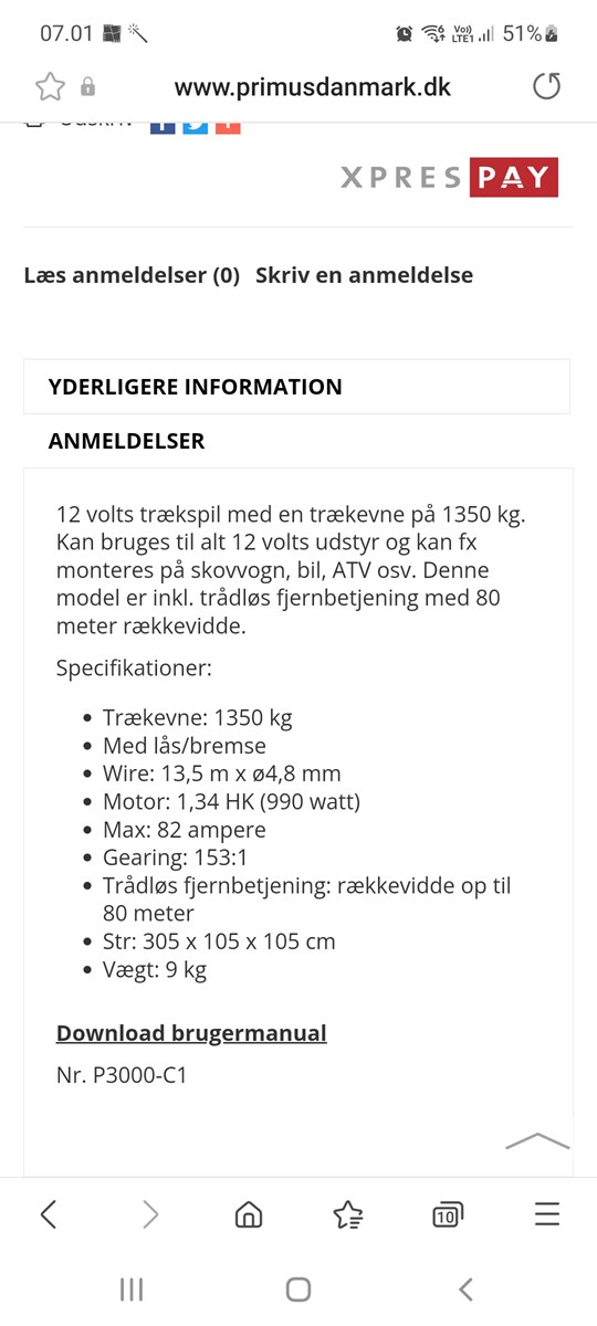

Jeg har købt det hos Primusdanmark.dk. Jeg kan se der står maks 82 ampere:
Betyder det, at jeg skal finde en sikring, som er list større end 82 ampere?
Så vil en sikring på 100 ampere være passende, som sådan en holder her, og en 100 amp sikring Link     (samme butik, som de anderson stik jeg linkede til)
