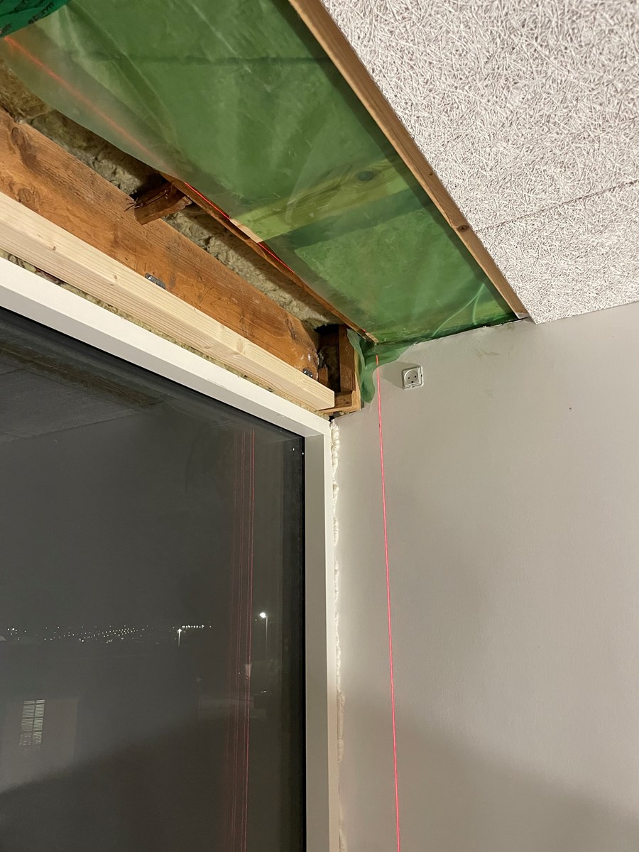

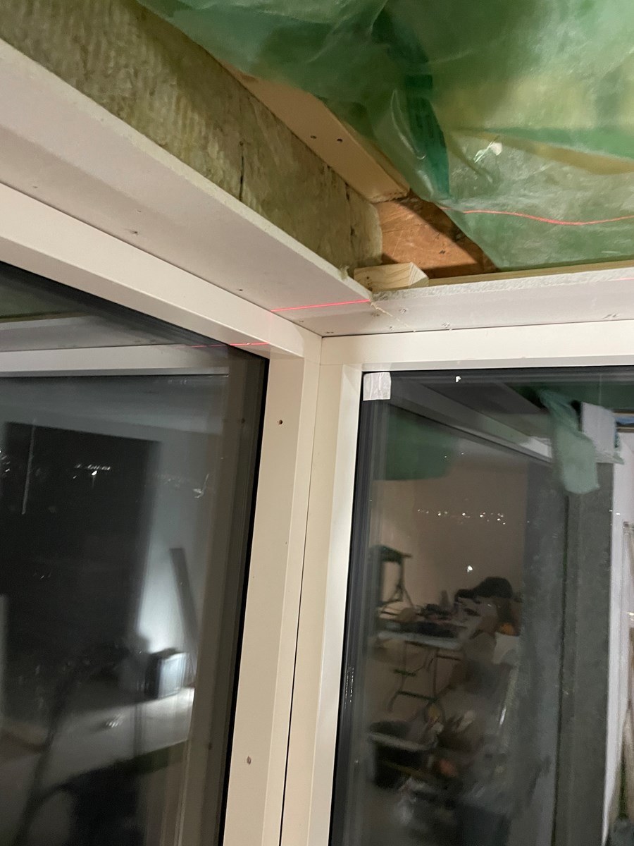

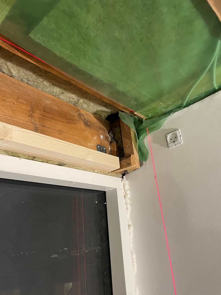

Er i gang med at lave kasse over vinduet. Men synes det virker lidt som en forkert løsning jeg bevæger mig ud på.
Har i nogle erfaringer på fremgangsmåder i vil dele?
PFT ☺️
Velkommen på lds. Du er jo lidt på rette vej.
Der skal så fyldes ud med isolering og yderst imod den lodrette plade skal der være dampspærre. Hvis den oppe fra loftet ikke kan nå helt ned så må du bruge dampspærre tape.
Så kan den lodrette fastgøres med lim og små dykkere ind på kanten af den vandrette, samt på den lægte som det ser ud til du hat til at flugte øverst. Men du mangler så bagefter en forskalling som skal holde den sidste plade række troldtek.
Den lille klods du har i hjørnet over nederste plade må ikke være der, men gerne længere inde.

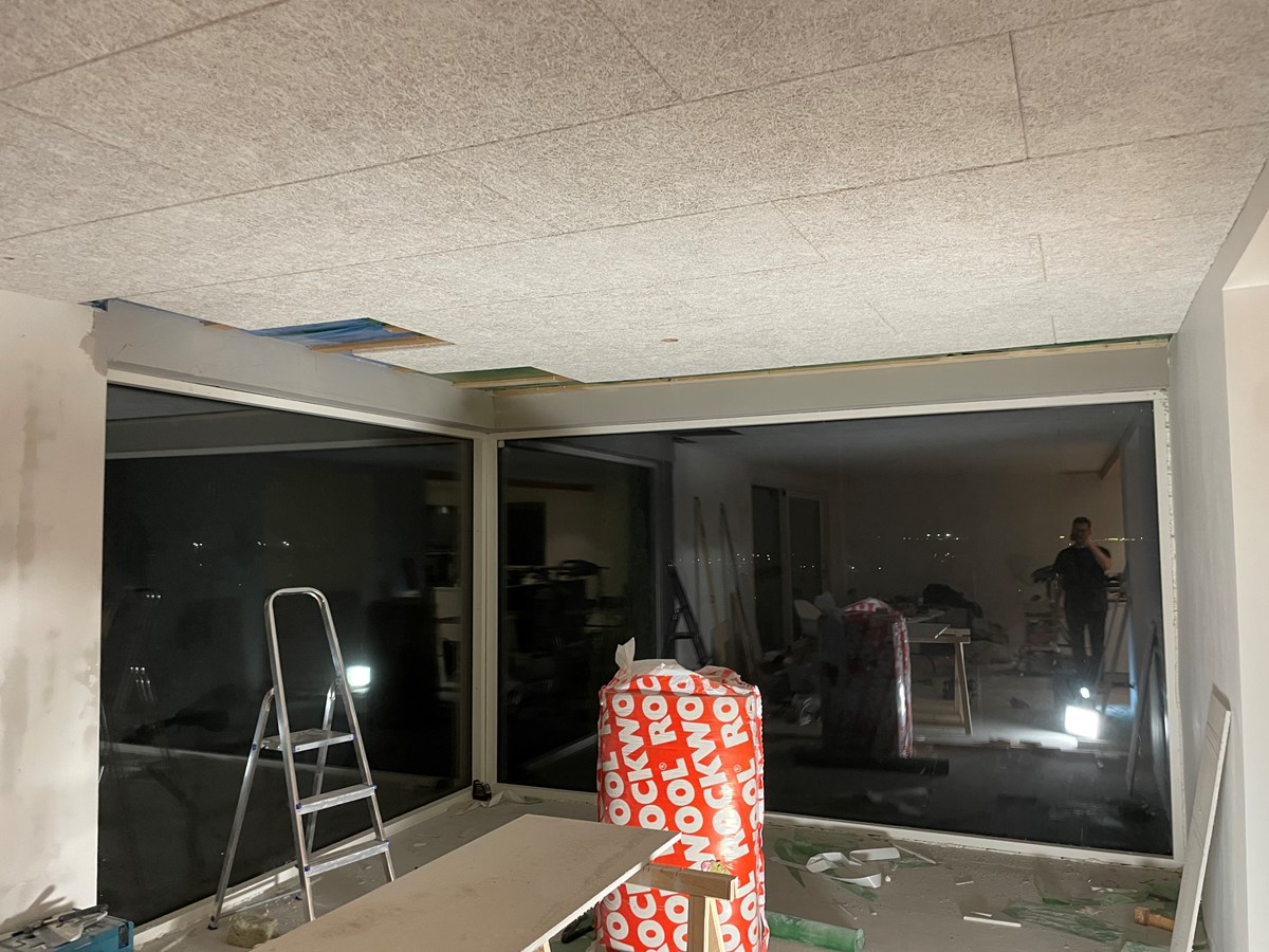

Tak for dit svar. Det blev rigtig godt ☺️
yes - ser godt ud.
