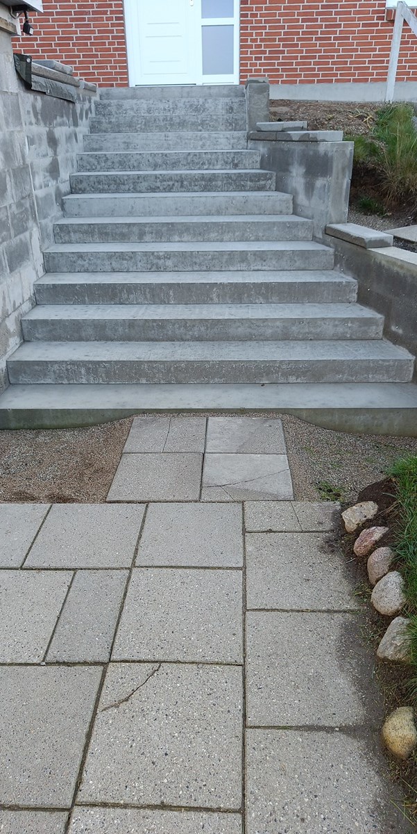

KMH 7 8410 28-11-2022 11:24 Jeg har købt en som denne...(link ikke ment som reklame og kan muligvis findes billigere.... Eller brugt på online markedspladser)https://www.toolster.dk/rabbit-stavvibrator-saet-rabbit38x1-5m/Men den ville jeg mene skulle være "rigeligt okay" til formål.Senest har jeg brugt min til et lille trappe projekt. Det klarede den rigeligt fint :-)
