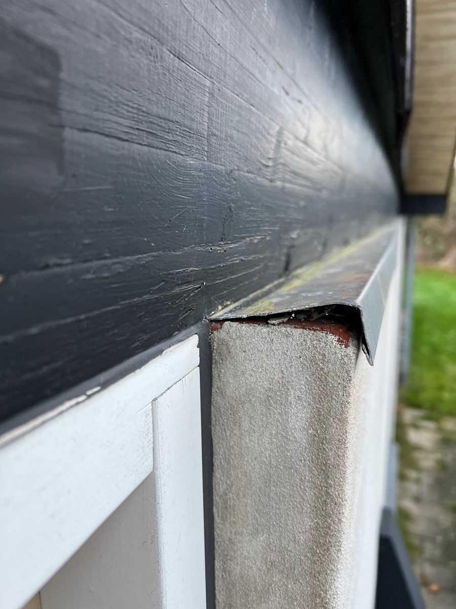

Hvad hedder sådan en alu profil - og måske vigtigere - hvordan monterer man den? Nuværende ligger jo under en liiiidt tung drager
Jeg skal naturligvis undgå bagfald

 Jeg har prøvet men synes simpelthen det ikke ligner :s
Det kan sagtens være en profil som den lokale blikkenslager har bukket. Den er sikkert stukket ind efter remmen er lagt op og så fastgjort med silicone.
Du kan nok også bore huller igennem den, sætte rawlplug igennem og sætte en skrue i for hver meter. Så skal du vælge skruer med gummiskive som den type man bruger til plast profiltag. Eller en klat silicone som skruen går ned i.

 Du tænker på den eksisterende for at undgå bagfald? For dét havde jeg ikke tænkt - og hvis muligt, er det immervæk billigere :D
Ja jeg tænker på at redde den der sidder der.
Men det fremgår jo ikke præcis om det er den du vil skifte, men det tænker jeg det er.
