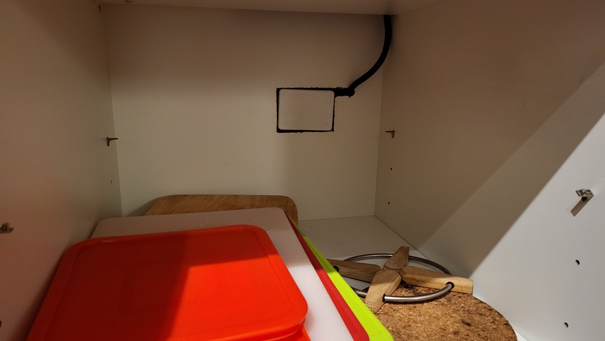

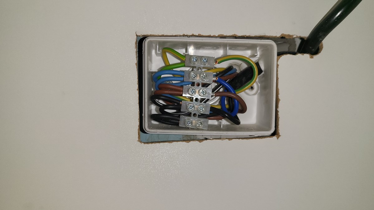

Hej alle, vi skal have en ny kogeplade og derfor har jeg lige et spørgsmål til installationen på den nuværende. Elgiganten kommer.og installere og skriver at installation skal være godkendt osv.
Har vedhæftet billede af nuværende der går ind i højre side. 2 faser 1 nul og 1 jord, er der noget at komme efter her?
Det er  nok ikke helt lovligt , manglende aflastning , og et tilslutninskabel inde i en væg .....................
Mvh S.H.
 Det er hul i bagpladen på et skab ikke i væggen 😅 boksen er skruet fast på væggen i tilhørende skrue huller i samleboksen.
Køkkenet er fra slut 2018 fra Vordingborg Køkkenet tidligere ejer fik skiftet alt ud, men har valgt en glas keramisk plade istedet for induktion.
Det ser fint ud. Det sorte kabel er ikke tilgangs kabel men sikkert til en kogeplade Strømmen kommer bagfra i en af de 2 kabler, og så går det andet kabel videre til f.eks. opvasker eller ovn. Der er sikkert 3x F . N og Jord.
Så mon ikke montøren fra el-giganten blot genbruger det sorte kabel. Det ville i hvert fald være min løsning.
ev elmand skrev den 26-11-2022 21:18:34
 Det er nemlig lige præcis det det er 😄 takker

Elgiganten tilslutter kun til stikkontakter  , det er ikke faglært personale vvs / elektriker , og de må ikke bruge værktøj ..
 Stop nu.... de skriver specifikt hvad de må og ikke må i montering dette er bl.a. at de på sætte i stikkontakt eller i godkendt samledåse..
