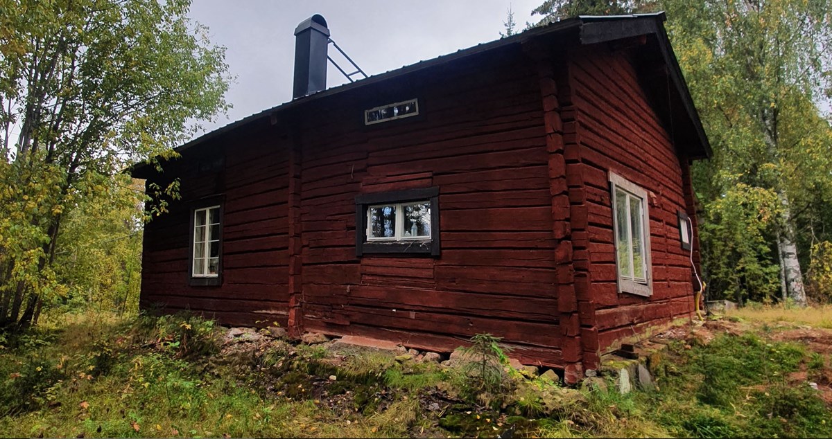

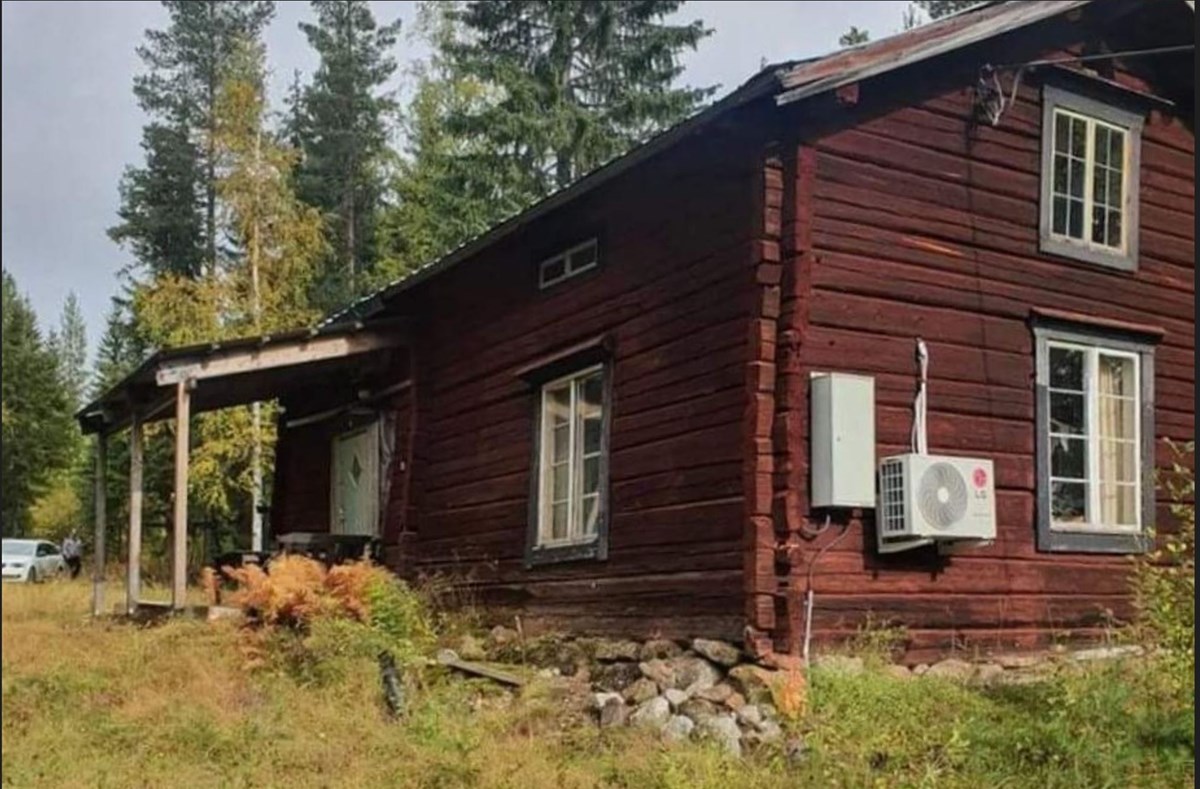

Vi overvejer at købe denne gamle hytte i Sverige, men er i tvivl om arbejdet med at få den løftet med de små flaske hydrauliske donkraft, jeg mener de kan løfte op til 4 ton, hvis man har 4-6 af dem, om det er urealistisk eller lader sig gøre? Vi vil løfte huset tilstrækkeligt så vi kan placere nye fundament sten under det. Hvad synes i, er det for stor en opgave? Billeder af huset vedhæftet.

Der er hverken vand eller kloak under huset, og el sidder på ydersiden af gavlen.

Det er et fint hus som det er, jeg ville lade det stå og bare udskifte det tømmer som er dårligt lidt efter lidt, men ellers la det være så skævt som det nu er. Det vil være et kæmpe projekt at løfte hele huset på en gang og være sikker på at det ikke vælter.
