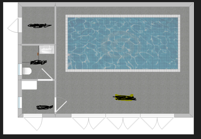

Vi går I planer om at bygge et lille poolhus til vores sommerhus.
Vi har desværre kun ca. 43m2 tilbage inden vi når vores max byggeprocent på vores grund.
Dette poolhus ville jeg gerne have består af et pool-rum, lille bad, entre/indgang samt teknik rum(Kan tælle som skur/sekundær bygning).
Jeg kunne godt tænke mig en pool på ca. 3mx6m, hvilket gør at rummet nok skal værre omkring 35m2, hvis der også skal værre lidt plads ved poolen.
Men ud fra de 43m2 vi har at gøre godt med, har vi reelt kun indvendig mål på ca. 36m2 altså næsten ikke noget til bad osv.
Er der nogen der ved om en entre/indgang kan betragtes som skur?
Man må vel gerne have adgang fra et skur til beboelse uden det tæller med i byggeprocenten?
Må man have bad/toilet i et skur?
Jeg har lidt svært ved at se om der er nogle ”fif” man kan bruge for at komme i mål med projektet.
Jeg ved at sekundær bygninger må ikke bruges til længerevarende ophold.
Men gør man det i en entre/indgang/bad? (jeg gør ikke 😉)
Har forsøgt at ”trække” hjælp ud af kommunen for at komme i mål, men det går meget langsomt. Har på fornemmelsen at de ikke se jeg kommer i ”mål”.
Er der nogle der har nogle gode forslag?

Hej, Ja, vi er faktisk igang med at bygge.
Vi fik indrettet bygningen så den består af poolrum, badeværelse, skur og et teknikrum.
Og fordi man gerne må have adgang fra skur til poolrum har vi kunne indrette bygningen som vi ønskede det. (teknikrum har egen indgang)
Her går det ind uder samme regler som når en garage er bygget sammen med et hus og der er direkte adgang.
For at skuret og teknikrummet, kan tælle som sekundær bygninger, skal der være brandmur og branddør adskillelse.

Ja, vi fik vores entre godkendt som udhus. Så vores ønske blev egentlig opfyldt. Vi skulle bare sikker os at mur og væg er brand godkendt. Vores bygning er dog ikke færdig endnu, jeg laver det mest selv i min fritid.
