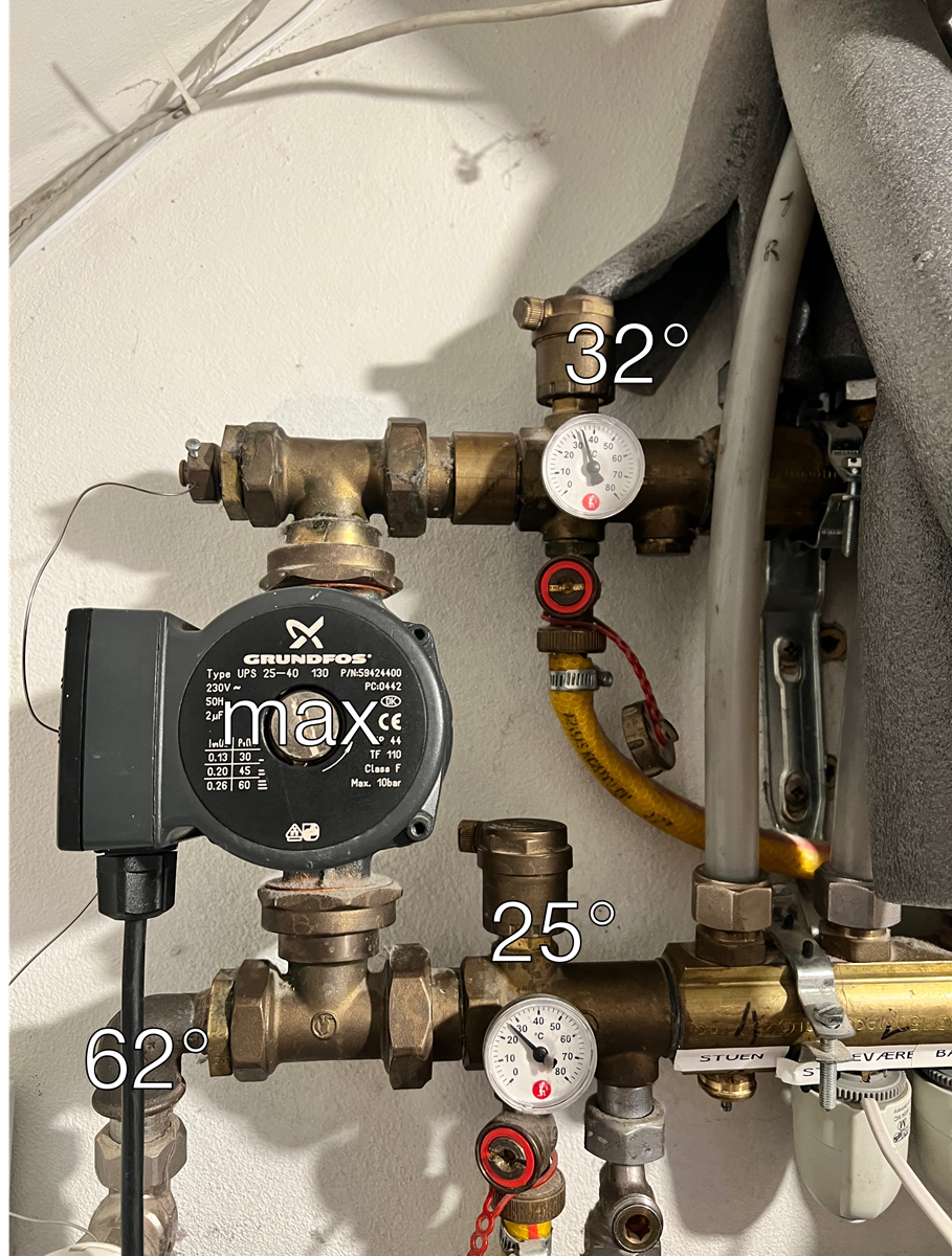

Jeg har problemet med at varme mit hus op disse dage. Selvom jeg skruer helt op for fjernvarmen og termostaterne så der bliver sendt ~60-70 grader ud til gulvvarmeshunten, så stiger temperaturen der cirkuleres rundt ikke over ~30 grader jvf. termometeret.
Pumpen er skruet helt op og jeg kan høre og mærke en forskel når jeg tænder/slukker for pumpen, så den er i hvert fald ikke stået helt af. Jeg har forsøgt at pille regulatorerne af også, så ventilerne til gulvene er helt åbent. Det gør ingen forskel desværre.
Bør termoteret for indgangstemeraturen stige over 30 grader hvis jeg har så høj indgangstemperatur eller fungerer det hele som det bør?
På forhånd tak fra et koldt hus!
Har du prøvet at skrue lidt op for termostaten ved din shunt. Den sidder i enden af det tynde kappilærrør (den anden ende gar ind i t-stykket lige over pumpen).
Hej Søren. Den skruet helt op på max (9 ud af 9) og den virker også - måler 62 grader på begge sider af den
Hvad med pumpen til din primære varmeforsyning - kan du prøve at sætte lidt mere tryk på (pumpetryk). Hvis pumpetrykket (differenstrykket) er for lille kan det ikke løbe ind i shunten.
