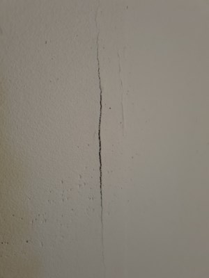

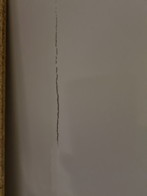

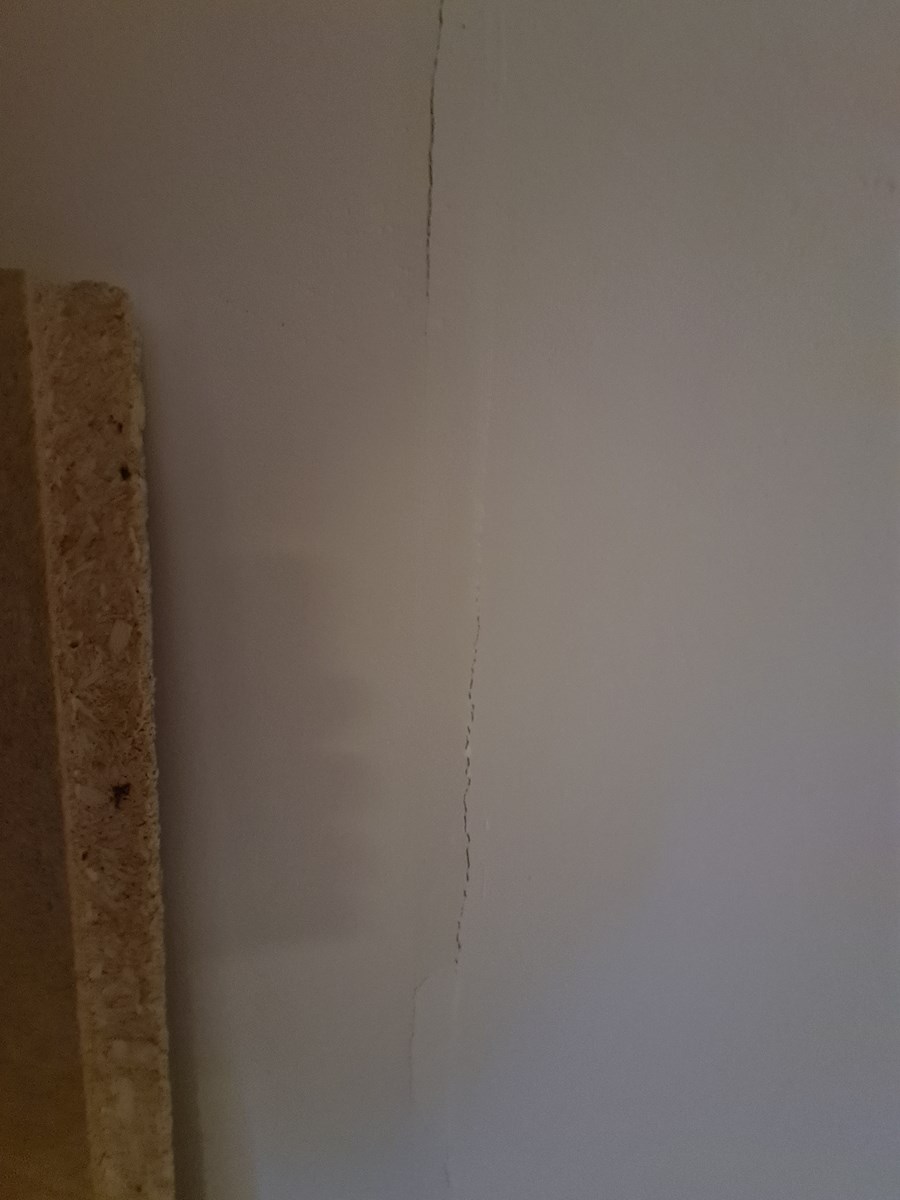

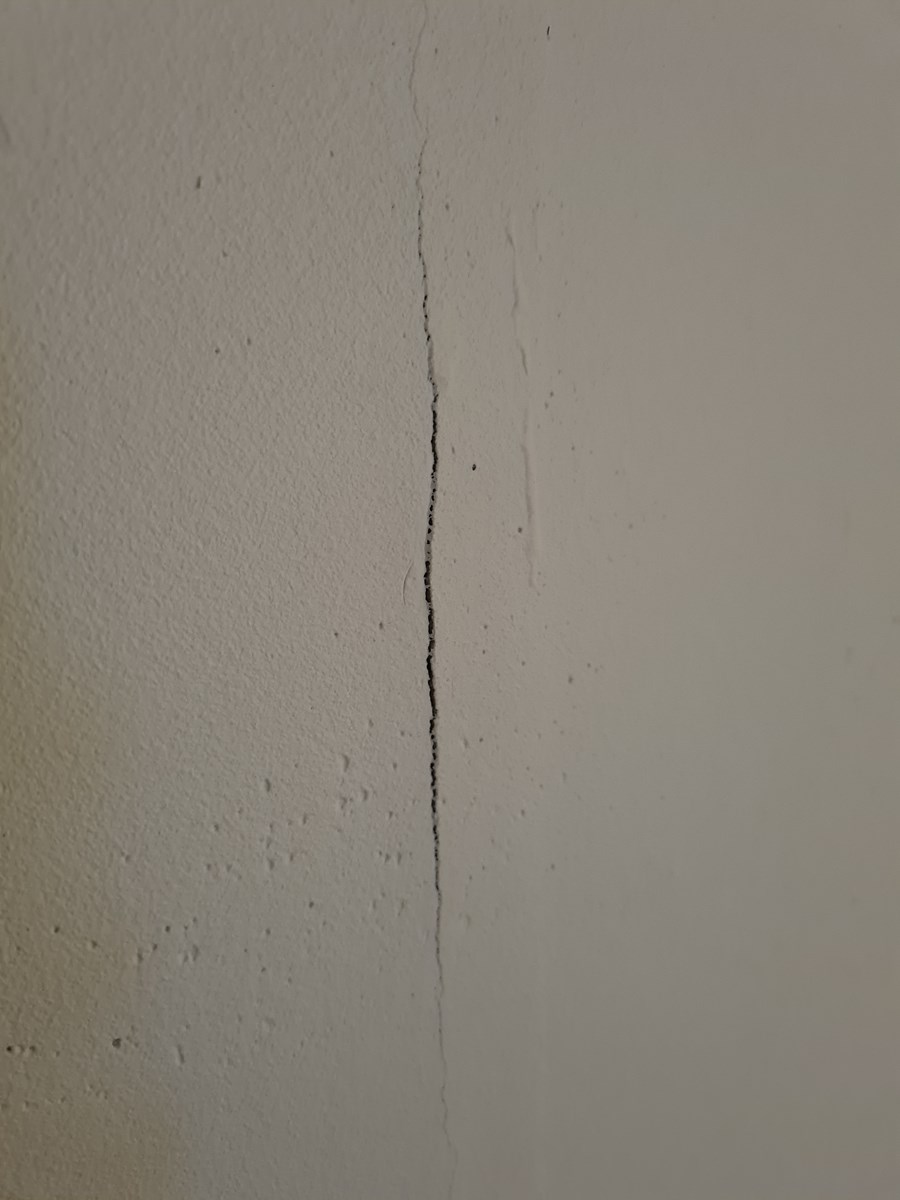

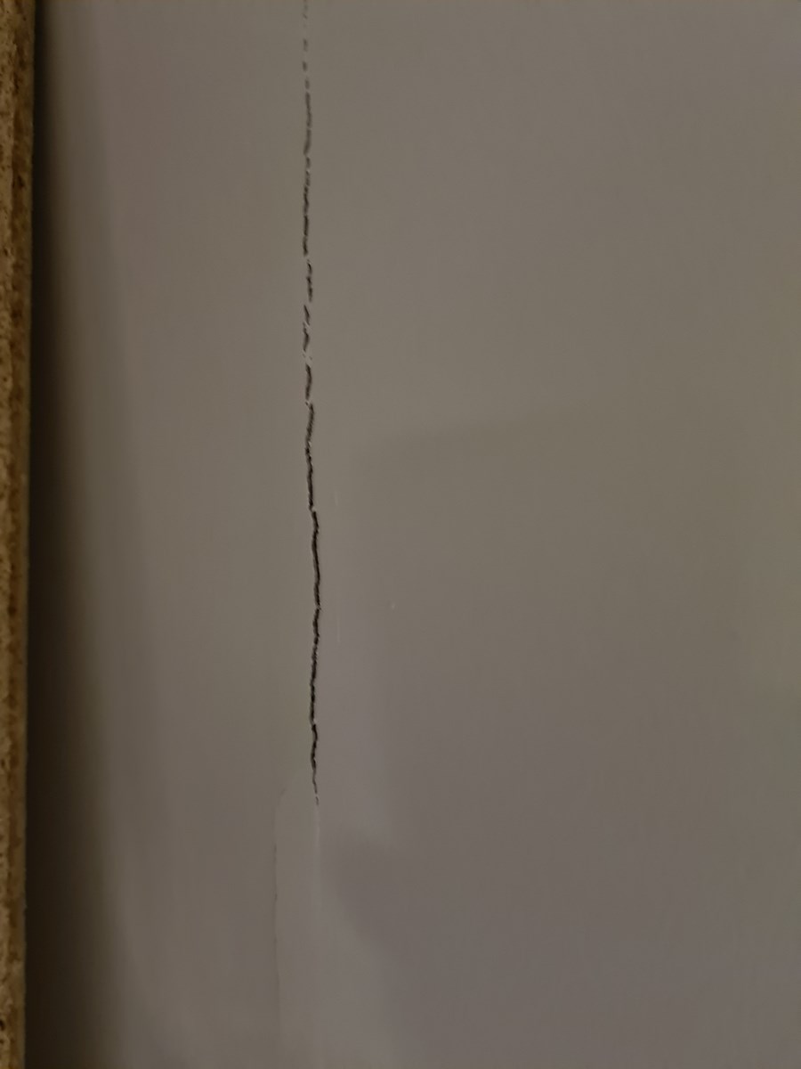

Jeg har fuldspartlet grundet og malet mine vægge. Der er på et tidspunkt blevet blændet en dør. Jeg har spartlet samt brugt armerings tape, men væggen slår alligevel revner.
Hvad er bedste fremgangsmåde at fikse det på. Skal jeg skrabe af, og prøve igen?
Skal jeg sætte noget andet armering på?
Skal jeg måske fuge?

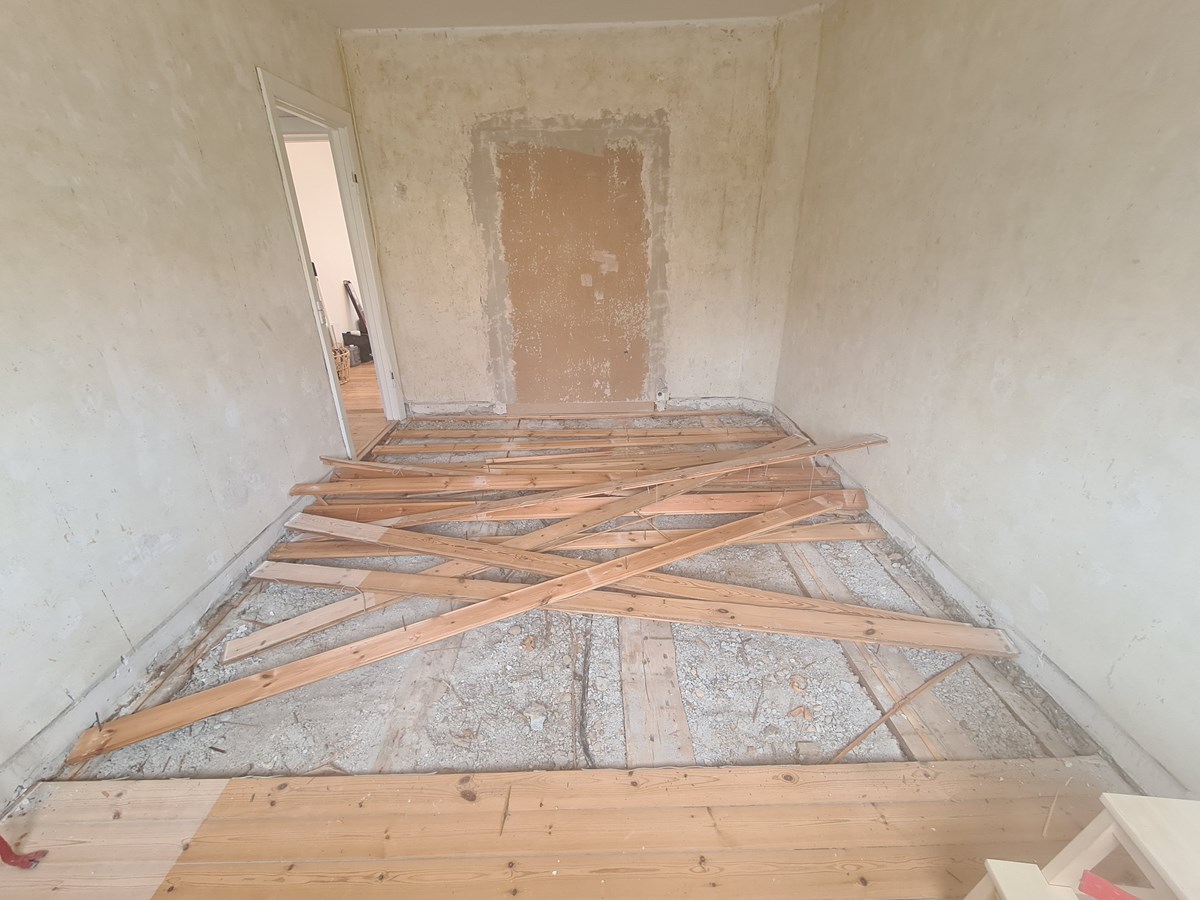

Håber I kan hjælpe.  Nederste billede er blot så I kan se hvordan væggen så ud før jeg gik k gang
Det ligner en træplade du har blændet døren med. Hvis det er tilfældet har du fundet grunden til det revner.
Selvbygger med stort S.
Ja, jeg ved godt hvad den er blændet med. Det er ikke mig der har blændet den.
Mit spørgsmål går på, hvordan jeg kan fikse det. Selvfølgelig uden at skifte pladen.
Skifter plade til en i gips eller fibergips.
En træplade vil revne i samlingen uanset hvad du gør da træet udviddersig/ trækker sig sammen efter årstiden.
Du kan nok ikke gå udenom at skifte træpladen. Jeg fik selv blændet en dør, det var med gasbeton/porebeton blokke, der er ingen revner eller noget efter 4 år..
