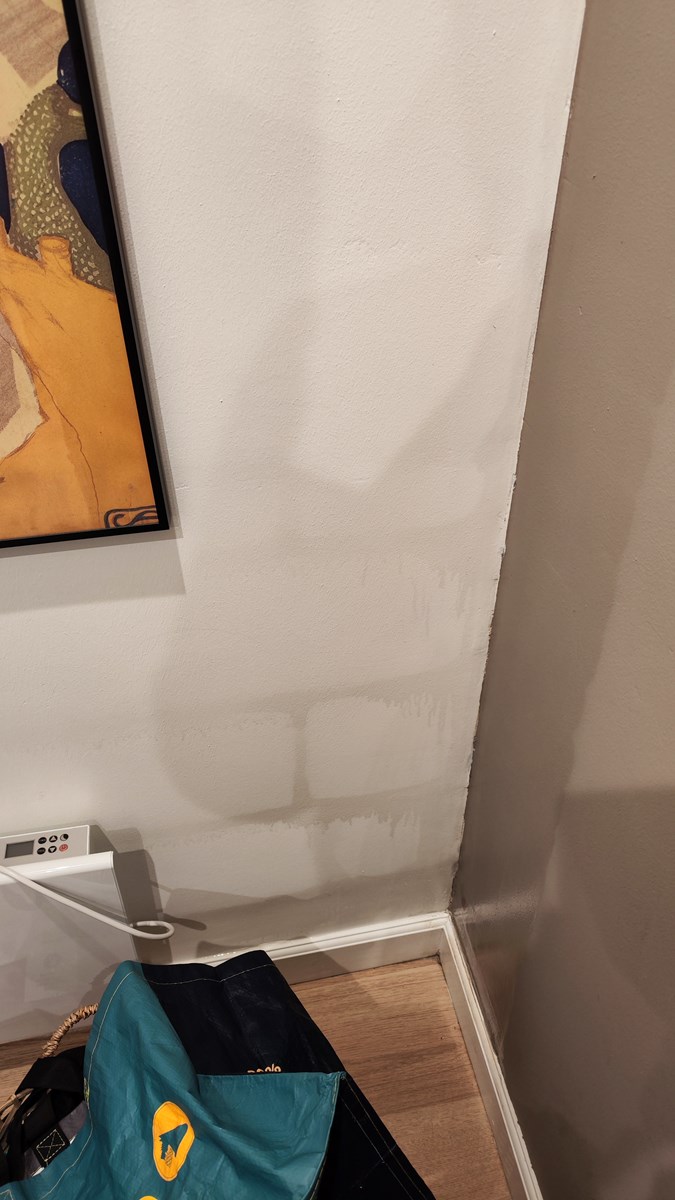

Vi har købt et hus her sidste år og vi har et problem med fugt i entreen. Der var meget koldt i entreen så jeg satte en elradiator op, da den nærmeste radiator er lidt væk. Men her i vinterhalvåret er det næsten umuligt at der ikke er fugtigt som vist på billedet, der er hele søjlen op på væggen til højre og mellem blokkene. Er dette en konstruktionsfejl? Det virker til at der ikke er isoleret i muren?

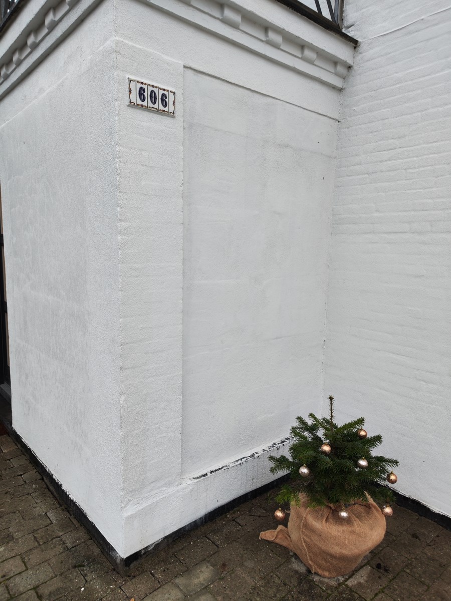

Hvis det er en ydermur, hvordan ser det ud på den udvendige side, tjek for utæt tagrende, og at der ikke samler sig vand op af muren..
Det her er ydre siden, så ja ydermur. Men vi oplever ingen fugt hele sommeren?

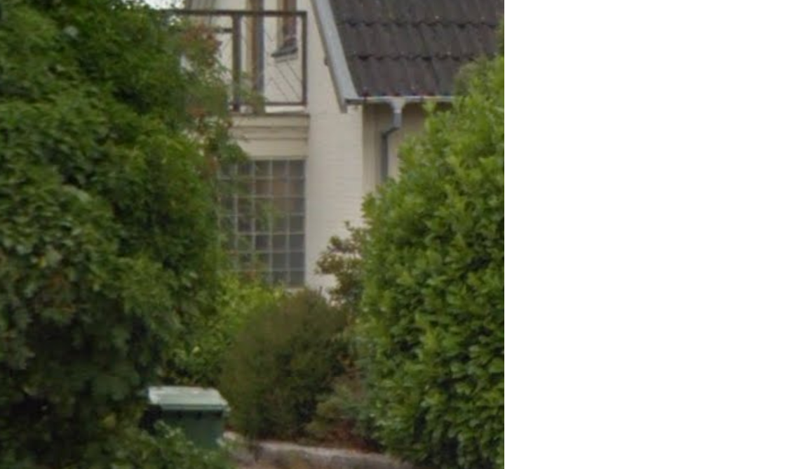

Jeg fandt ud af at muren, der hvor det lille juletræ står foran, kun er ca. 12 cm tyk, og fandt et gammelt foto fra google streets, hvor det viser at der tidligere har været et vindue. Så jeg tænker at de tidligere ejere har lagt blokke inde i vinduet men uden nogen form for isolering :(
Det lyder rigtig sandsynligt.
Isolering ville så have hjulpet mod kulde og dermed mulighed for kondensering på væggen. Men er der bare et lag sten(eller ?) er der også behov at stoppe fugtindtrængning.
Hvad er ydersiden malet eller kalket med?
Hej tak for svar
Jeg prøvede at bore igennem og hele ydermuren består af 1 lag 12cm gasbeton. hvor indersiden er pudset op og det ligner noget maling på ydersiden (uden at være sikker)

 Så skal der noget isolering til, for at løse problemet, isolationsevnen i 12 cm gasbeton er jo ikke så stor, som jeg husker vil det svare til ca 50 mm mineraluld.
Pladsmæssigt er det enkleste jo at købe og montere et kvalitetsvindue. Men kvalitet kommer jo for en pris.
Jeg vil gerne undgå et vindue, da det ikke rigtig passer ind det sted
…..og næste mulighed er så den nuværende mur, noget isolering, noget fugtspærre og så noget indvendig “mur”.
Men der er jeg sikker på andre kan være mere specifikke hvis du fortæller hvilken samlet tykkelse indenfor gasbetonen du håber at kunne nøjes med.
