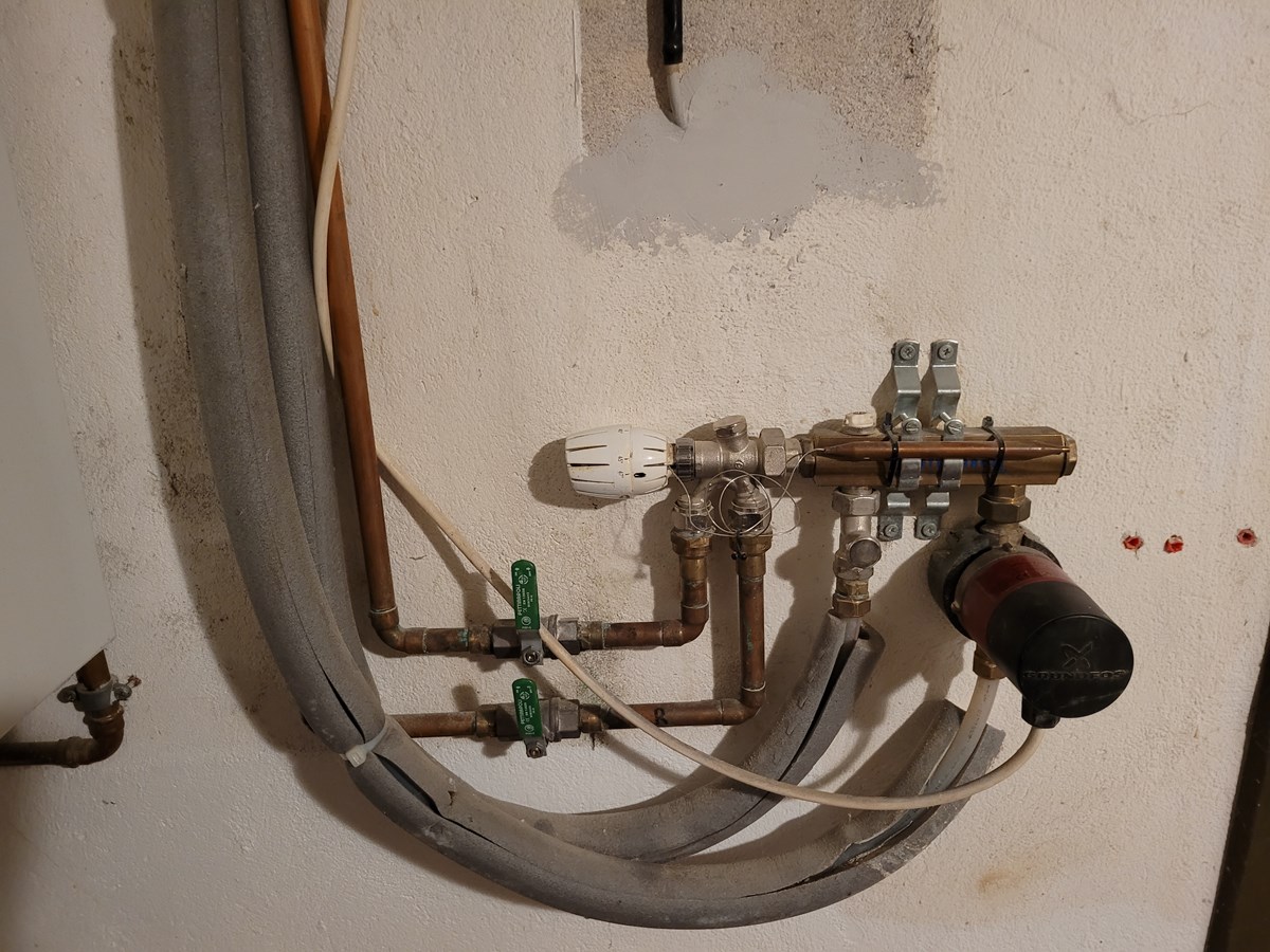

Jeg har dette lidt besynderlige gulvvarmesystem. Se billedet. Systemet går kun i køkkengulvet.
Jeg kan ikke få varme i køkkengulvet.
Jeg har tjekket termostaten, og splitten kan fint bevæge sig frem og tilbage.
Der kommer ikke varmt vand i rørene der går op i køkkengulvet - det er dem der isolering omkring rørene.
Kan problemet være at der ikke er åbnet for kuglehanerne (de grønne). Jeg har ikke selv lukket for dem, men har haft besøg af VVS flere gange som måske har pillet ved dem i sommerens løb... Mon jeg kan dreje på disse haner uden at ødelægge systemet?
Håber spørgsmålet giver mening og ikke er alt for naivt. Håber meget på input.
På forhånd mange tak!
Ja du skal åbne ventilerne. Med lukkede ventiler er der lukket for varmen.

 Mange tak for svar. Jeg er dog i tvivl om ventilerne (kuglehanerne) reelt er lukkede. Skal begge haner åbnes?
Mvh
Ja begge ventiler skal åbnes. Ellers kan vandet ikke cirkulere.
Håndgrebene skal ligge parallelt med ventilen for at være åbne, så dit foto viser lukkede ventiler (håndgreb på tværs af ventilen.
SørenO skriver ventilerne
Ventiler er lukkede når håndtag står på tværs af rørene. Begge håndtag skal stå på langs. Så er der chance for varme.
