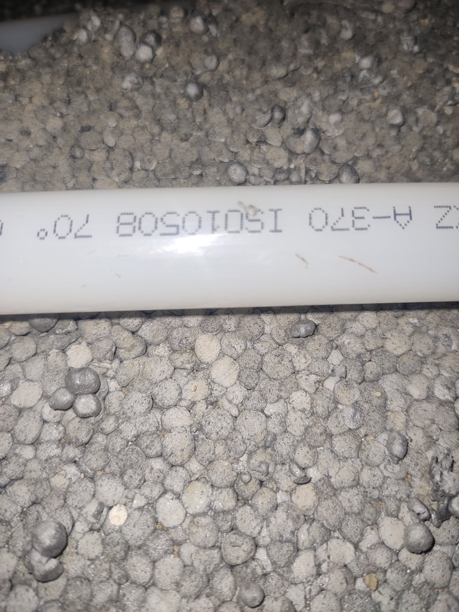

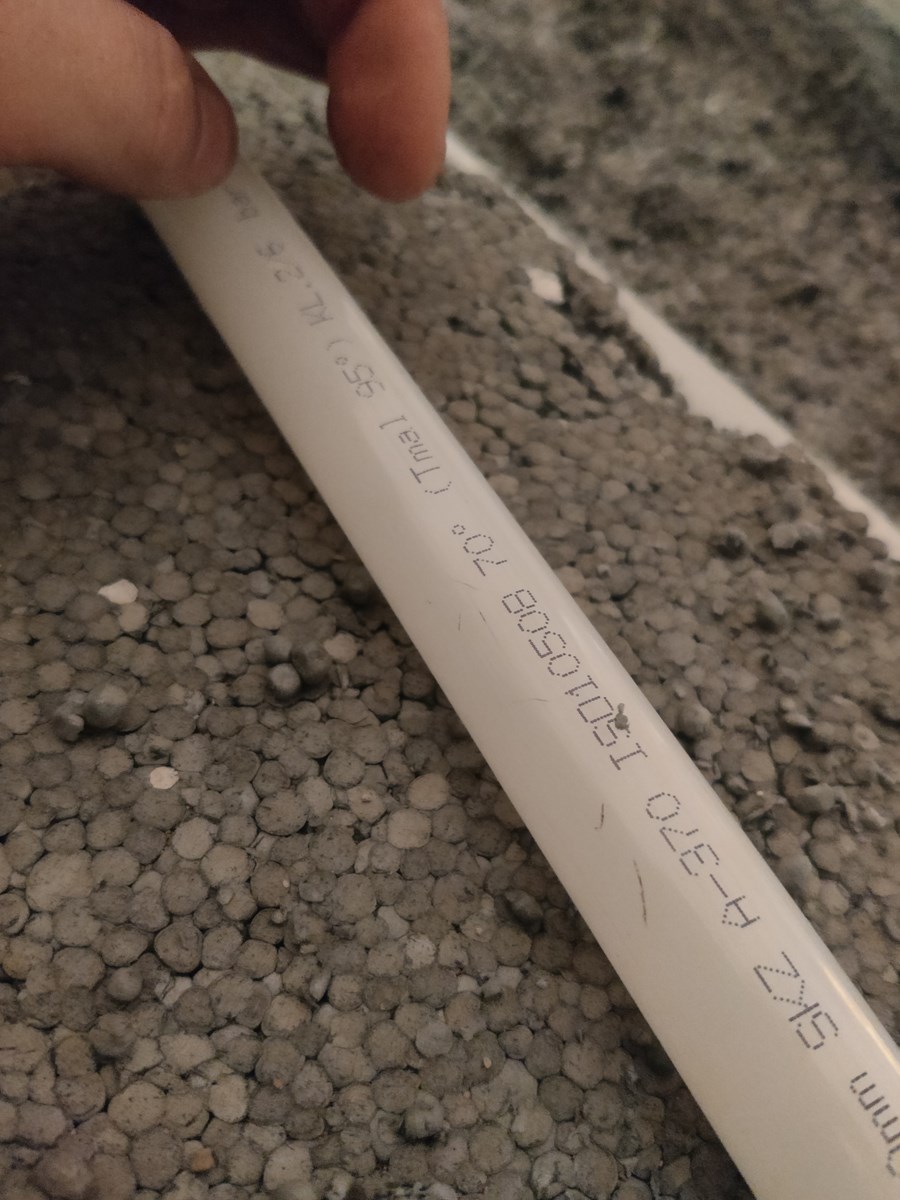

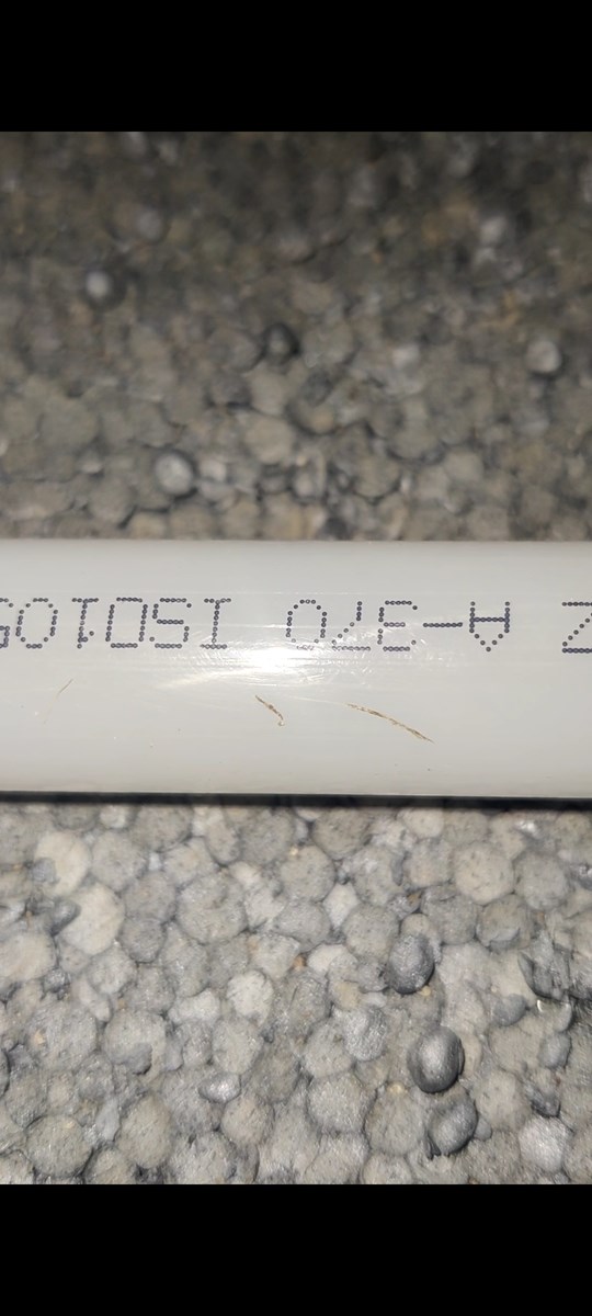

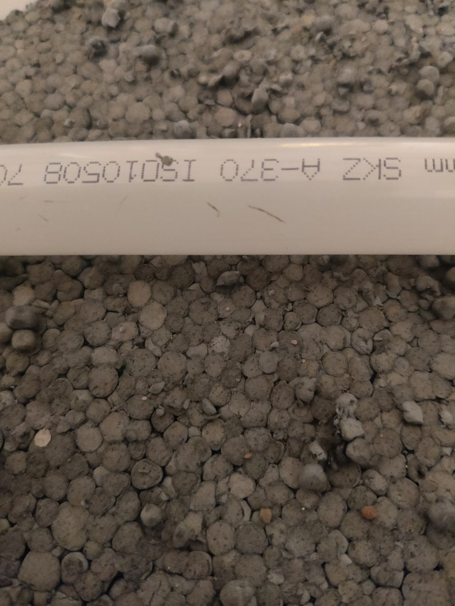

I forbindelse med at jeg skulle save nogen kanaler ud i flamingoen til gulvvarmen får jeg snittet det ene pex rør med saven.
Dette har endt ud en et par små ridser som kan mærkes med neglen, dog er de ikke dybe overhovedet. Kan nok sammenlignes med et let ridse i en bil.
Ridserne er mørke da saven er rusten.
Bør jeg være bekymret over dette? Kredsen er lagt, så det er et stort arbejde at lave om. Jeg har gået og kigget rundt omkring på de lagte kredse, og her kan man jo også se små steder hvor slangerne har fået mærker i forbindelse med udlægning. Min umiddelbare tanke er at det er lige meget, men vil godt høre jer eksperter nu når jeg er førstegangs-renoverer.
På forhånd tak.
Hvis det kun er overfladiske ridser er det ligegyldigt, det er jo ikke værre end når man går rundt på det under udlægning af beton.
/BOFH
Tak for svar. Det er det, så jeg lader det ligge😁👍
