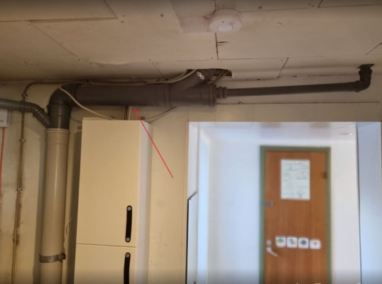

Jeg har, I lang tid knurret lidt over et wc. Vi har fået etableret på 1.salen.
Uden at blive latrinær, så når der skal skylles større portioner ud, så er det som om det stopper til. Ofte stiger vandet til kanten, og nogle gange er det som om det i sig selv skaber nok tryk, til det render ud.. andre gange skal der en svupper på banen.
Det er virkelig ikke store portioner der skal til, før det stopper.

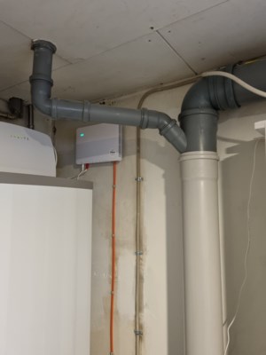

I dag, stod jeg tilfældigvis og kiggede på rørføringen under loftet i vores bryggers (placeret under det omtalte wc..)
Og studsede over, om ikke hældningen på det ene rør er den forkerte vej..
Ganske rigtigt var der svagt bagfald.. kan det give forklaringen på det dårligt fungerende wc?
Og allervigtigst! Hvis ja.. har I så gode forslag til hvordan jeg udbedrer det? Måske er der en nem løsning, men jeg synes rørene ser lidt komplicerede ud!
Det er lavet af en aut.vvs.. men han kommer ikke ind hér igen:-)
