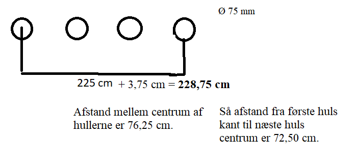

Jeg skal beregne afstand til nogle spots, men er ikke helt sikker på hvordan jeg udregner det.
Kan I hjælpe?
Afstanden fra periferien af det ene hul til centrum af det sidste hul, skal være 225 cm.
Diameter på hvert hul er 75 mm.
Kan i udregne hvor centrum til hul nummer 2 og 3 skal være i forhold til periferien af hul 1?
Se svar i billede.
Fedt. Tak for hurtigt svar.
