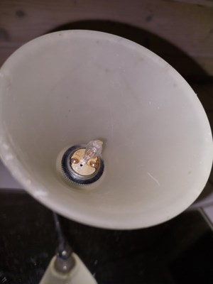

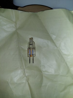

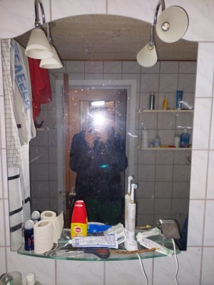

Hvad hedder disse spotlys pærer.? Finn Bjerke 620 19-11-2022 18:34 Hvor køber jeg disse? Hvad hedder de? Bornholm er et dejligt sted. 11 svar 1 2 › » Følg tråden Annonce Annonce Annonce
Gregeren 5137 2830 19-11-2022 18:56 Ja, korrekt. Fås også i en LED version. Det har de i jem og fix nede på havnen.Er det en jernkerne transformer/tung klods som strømforsyning? Elektronikteknikeren LDS Tip Automatisk tip Se ugens tilbud på lamper og belysning hos Harald Nyborg
Finn Bjerke Trådstarter 620 20-11-2022 19:31 Ved ikke om det er transformer under spejlet tror det ikke Bornholm er et dejligt sted.
Gregeren 5137 2830 21-11-2022 16:33 Den må være et sted, da det er 12volt.Men køb blot pæren, det skal nok passe. Elektronikteknikeren
mfrost 2976 9400 21-11-2022 18:54 Det er et ganske alm 12v g4 lyskilde på 10 watt, og ja der er en transformer et sted, sikkert bag spejlet. Ellers virker de ikke LDS Tip Automatisk tip Se ugens tilbud på lamper og belysning hos Harald Nyborg Annonce
GodeVen 1127 5220 22-11-2022 12:01 Træk en pære ud. Hvis der er to lige pinde med 4 mm afstand er der standard 12V G4 pærer. De er normalt 10 eller 20 watt, men fås også som 5 watt og andre størrelser. Sørg for at begge er samme størrelse.Hvis der er lige pinde med 8 mm afstand er det en 230V G8 pære. De er ikke så almindelige. De bruger ikke transformer.
S. Fabrin 16066 4400 22-11-2022 14:00 Træk en pære ud og tag den med i jemogfix eller byggemarkedet og find en tilsvarende. Hvis soklen passer, passer spændingen også. fase
GodeVen 1127 5220 23-11-2022 08:21 Det er en G4 eller en G8. Hvor langt er der mellem benene, 4 eller 8 mm?Det er mest sandsynligt en G4. Et tilfældigt billede af en G4:https://www.greenline.dk/stifthalogenpaere-klar-glas-g4-35w-16169?gclid=EAIaIQobChMI_MSZs-DD-wIVD-93Ch3ZYwNnEAsYAiABEgIKXPD_BwEHvis der ikke er transformer er det nok G8https://www.skiftselv.dk/lyskilder/gn-belysning-gn-stiftpaere-g8-35w-240v-klar-1-stk/Som du kan se er de ens på billeder. Størrelsen er dog ikke den samme.
