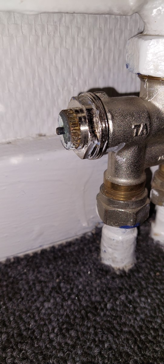

Stiften i pakdåsen sidder fast så radiatoren ikke vil varme.
Har prøvet at massere men kan ikke få nogen fjeder effekt.
Vil gerne skifte den, men hvilken pakdåse skal jeg gå ud og købe?
På din ventil står der TA, som er fabrikanten på ventilen. Inde bag pakdåsen er der en membran, som regulerer gennemstrømningen. Prøv at trække stiften i pakdåsen ud og giv den lidt syrefri olie/symaskineolie. Hvis pakdåsen ikke kan skrues ud, skubber du stiften helt i bund et par gange for at løsne membranen. Det er ikke til at se på billedet, om pakdåsen kan skrues ud.
Gav det en chance mere med flere minutters banken på ventilhuset, og til sidst gav den sig pludselig :)
