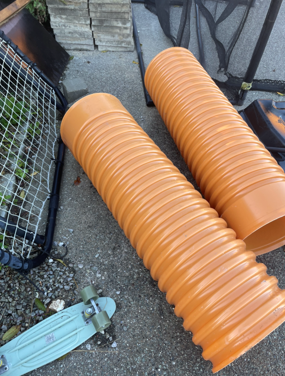

Hejsa

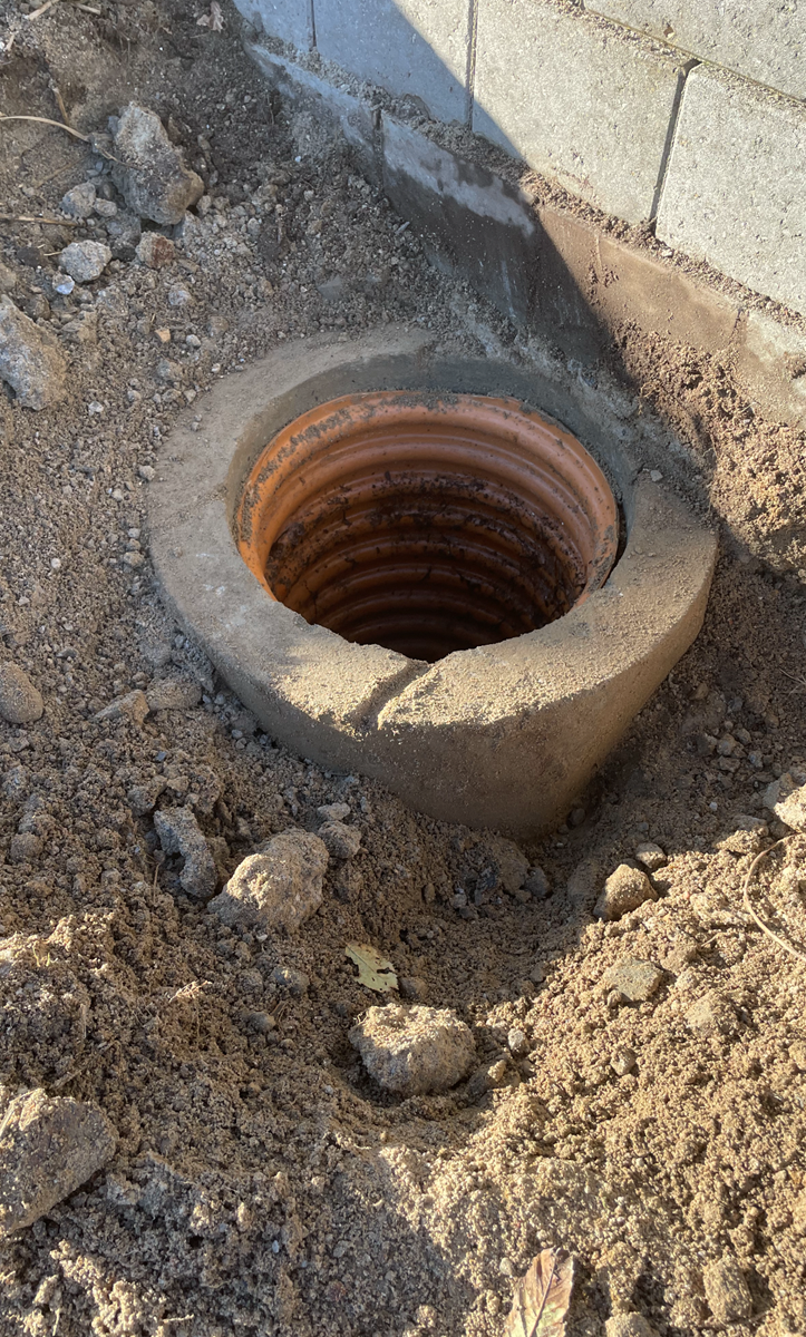

Skal forlænge kloakrøret vist på billedet, keglen er desværre støbt ind under støttemuren og åbningen i keglen er ikke stor nok til at jeg kan få muffen nedover det eksisterende rør. Jeg skal have det hele hævet fordi jeg skal hæve tærenet en lille meters penge.
Inden jeg går balelajka med den store vinkelsliber og skære keglen i stumper og stykker, er der så et eller andet "kloakmester" trick jeg ikke kender til?

Hvis du ikke vil genbruge betonringen, så bare giv den nogle dask af en stor hammer, men grav lidt mere fri først..
Eller grav fri omkring røret så beton ringen, ryger så langt nedad at der er plast til muffen kan gå ned over røret.

 … manden skriver den er støbt med ind under støttemuren ;)
et kraftig slag med eh hammer , så flægger den nemt
alt efter hvor meget den skal hæves , kan det være det gamle rør skal skæres lidt ned , da den nye kegle ikke kan gå ud over kraven

 Der er ikke meget murværk der ikke kan adskilles, med en god stor hammer.
Måske ikke hvis det bare var en topring, men når det er en kegle muren delvist står på, sååå…. Jeg tænker det er frem med den store vinkelsliber og skære langs muren + måske lodret ned i keglen på hver side, spidsmejsel på borehammeren og derud af.
muren skal nok blive stående , du kan evt smide en skovlfuld beton under bagefter

Normalt binder beton ikke ret godt, på en gammel betonkegle, så tror ikke du får problemer.
Mejsel er mest til inde langs muren, hvor det kan være svært med hammeren. Et par riller i siden, var bare hvis nu vinkelsliberen var fremme. Ellers kan siderne nok fint klares med en god forehammer.
