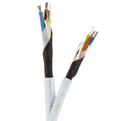

Det jeg har linket til kan købes i 50 m. ruller.
Synes bare det ligner "blød" flertrådet, men det er måske ok at bruge, det har jeg ingen viden om.

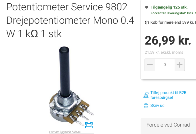

 je_ns - ved du noget om hvilket potentiometer det skal være?
Per M. Friis
Det er kun svag styrestrøm så et hver Potentiometer, i den rigtige ohm værdi kan bruges.
Jeg har kun rodet med Danfoss, her skal der bruges et Potentiometer på 1 k ohm. (kan ikke huske om der skal ændres i indstillingen i opsætningen)
Men om det gælder andre fabrikater ved jeg ikke..
Det her var et af de første Potentiometere der kom frem da jeg googlede LINK
Til Schneider skal du bruge et potentiometer på under 10 kohm. De anbefaler selvfølgelig deres eget på 2,2 kohm
https://www.se.com/ww/en/product/SZ1RV1202/potentiometer-altivar-machine-atv320-2-2kohm-for-variable-speed-drive/
Andre fabrikater kan også bruges. Hvis der skal bruges lange kabler, er det bedre med en lavere værdi. Du kan fx bruge et på 1 kohm.
