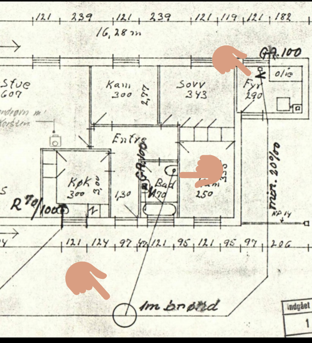

Er det nogen kloge mennesker, som udfra tegningen kan fortælle mig, om det er muligt at etablere et gæstetoilet ved vores bryggers. Ikke badeværelse, bare et gæstetoilet 😊.
Jeg har påsat hænder på tegningen, som peger på bryggers, toilet, brønd/ kloak .
Vores hus er fra 1973 og i 84 skete der en tilbygning, hvilket vil sige at der nu er et stort rum foran vores bryggers. Vi har derfor adgang til bryggerset i huset og rummet er et gennemgangsrum.

Spørgsmålet er om den kloak ledning (gul pil) der går ud til bryggers, er velegnet til at tage et toilet, den bør være mindst ø 100 mm indvendig, ideelt set får du en kloakmester til at køre tv på ledningen, for at sikre den er i orden.

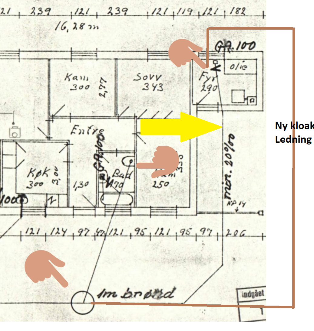

Ellers må du få gravet et nyt rør i, rundt om huset.
Prisen vil jo afhænge meget af hvordan det er at få tilsluttet toilettet til kloakken, selve opbygning af væge, kan jo laves rimelig billigt, hvis i selv laver det.

Hvorfor tegner du nu kloakledning anderledes ? Hvis det skal laves til toilet skal der sandsynligvis hugges gulv op, og så kommer du jo til kloakledningen.
