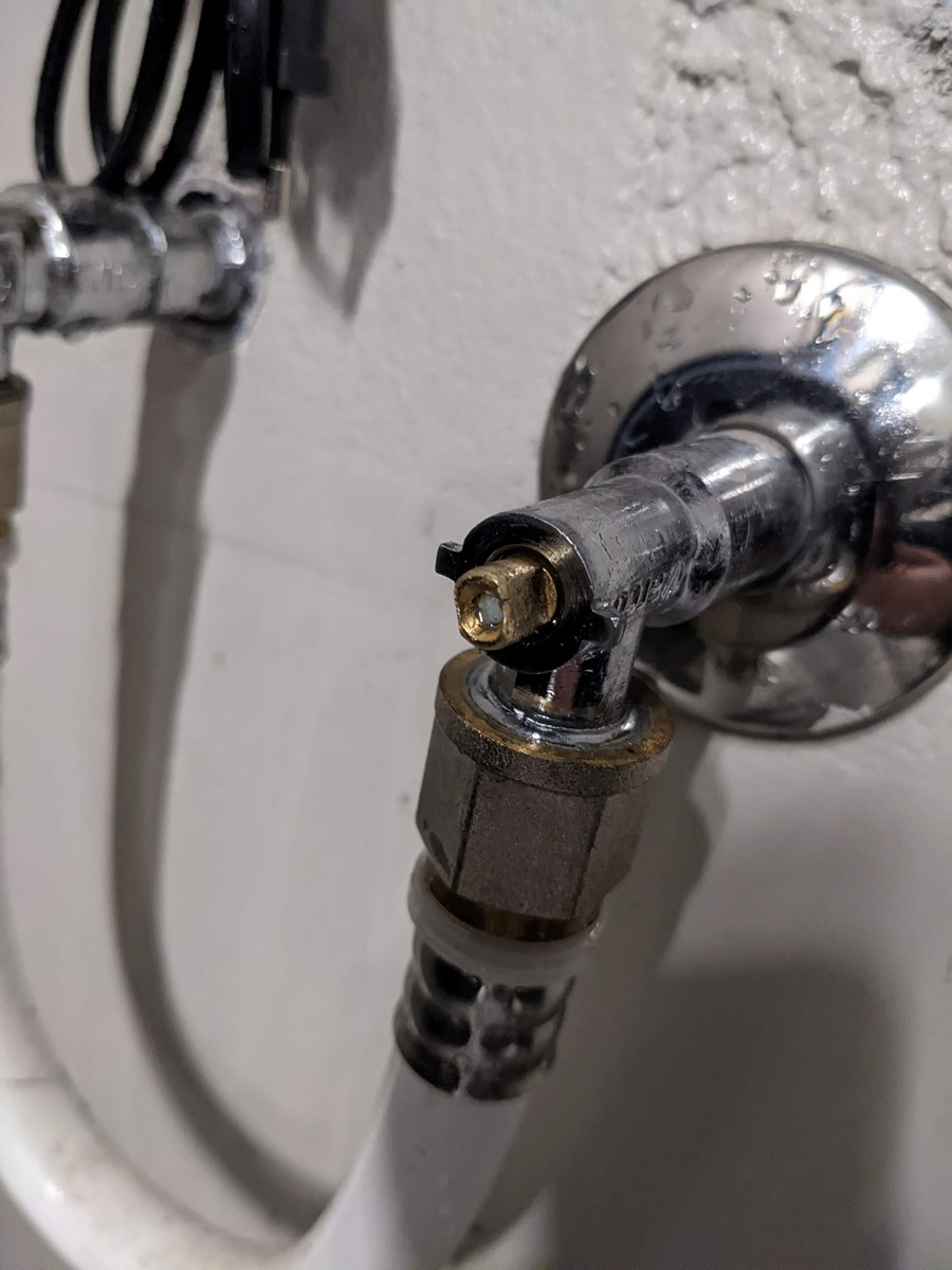

Stophane kan ikke lukke for vandet.
Jeg var ved at lukke for det udendørs vand, men kunne mærke, at plastikdutten var gået løs. Jeg tog den af og prøvede så at dreje på den indvendige metaldims, men lige meget hvor mange gange jeg drejer med uret, lukker vandet ikke. Man kan trykke den ind og så sprøjter der vand ud af den.
Hvordan fungerer den lige og hvordan får jeg vandet slukket?
Den skal kun drejes 1/4 omgang med uret for at lukke.
Selvbygger med stort S.
Det dur ikke. Kan man dreje den så meget at den ikke længere kan lukke?
Det er nok plasik-yderdelen der er defekt.
Prøv at bruge en tang direkte på messingdelen  på hanen og så drej den lidt frem og tilbage og forsøg at lukke.
Nogen gange er der kalk i ventilen - specielt på det varme vand.
Hvis det ikke virker så kan du evt. selv skifte nilhanen.
