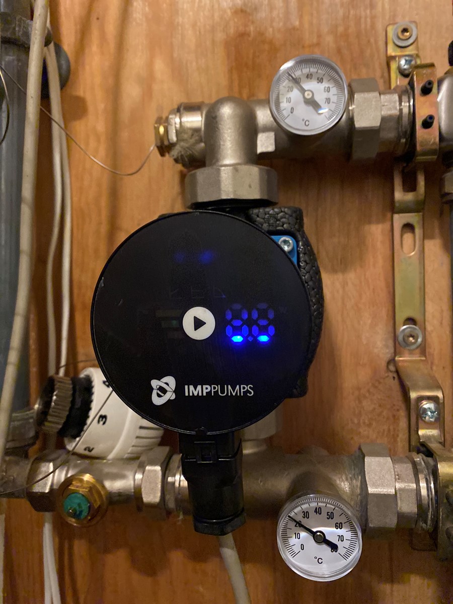

Jeg prøver igen. Jeg kan ikke forstå, hvorfor shunten ikke kører op i varme til gulvvarmen, når jeg piller termostaten af og masserer stiften? Inden jeg skiftede shunten bøvlede jeg med at stiften på den gamle satte sig fast, men blev den masseret lidt, så steg varmen meget hurtigt. Her sker der næsten ingenting??? Kan det være stiften der er defekt, selvom den er ny, og den skal skiftets?
Prøv at skrue den grønne del med stiften ud og stik en stump genstand ind i hullet og masser membranen inde bag ved. Se om der nu kommer varme.
Kører din pumpe
Ja. Det hele kører som det skal, ja næsten for den går ikke op i varme, kun til 30 gr ca. som sagt inden jeg skiftede og inden fyringssæsonen sluttede kørte det fint.
Prøv at skrue den grønne messing emne ud - måske du kan indsætte en prop i stedet ?
Det burde vise om stiften/membranen har sat sig ?
