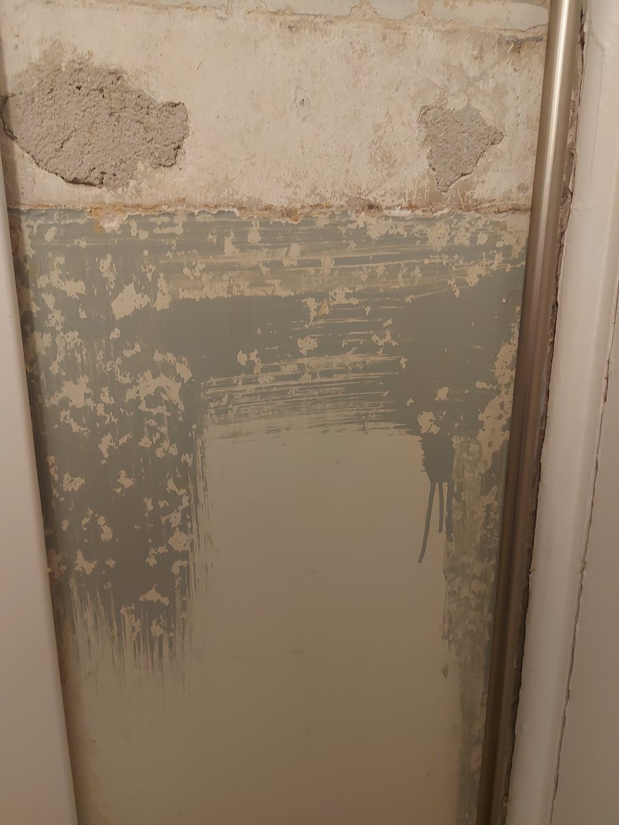

Jeg er igang med at renovere mine vægge imin lejlighed, ogda jeg får tapetet ned i køkkenet kommer der sådan noget her frem (se billed)
Er der nogen der ved hvad det er -og kan jeg spartle på det?
Hvad hvilket er? Du viser en væg uden tapet, du må være mere specifik.
Mener du den pudsede del, eller den del der ser ud til at være alkydmalet?

Det nederste af væggen er malet og der har sikkert stået gasapparat i nærheden. På den måde var det nemt at holde rent. Den øverste del har været beklædt med tapet

Det er ligesom om at den nederste del har en meget glat, plastic agtig overflade som ikke virker som maling
Alene det at overflader er forskellige kan være et problem. Det kan godt falde lidt forskellig ud. Men prøv med et lille stykke på det grå som ser ud til at være det vanskelige. Dagen efter kan du mærke om det sidder fast.
F.eks. færdigblandet sandspartel holder fast på de fleste materialer.
Det er svært at se hvor meget plads der er bag røret til højre, men du kan overveje i stedet at fastgøre en plade der dækker gulv til loft, og som kan males, tapetseres eller xx direkte.
Tusind tak for råd -jeg prøver at spartle og ser om det sidder fast 😅
