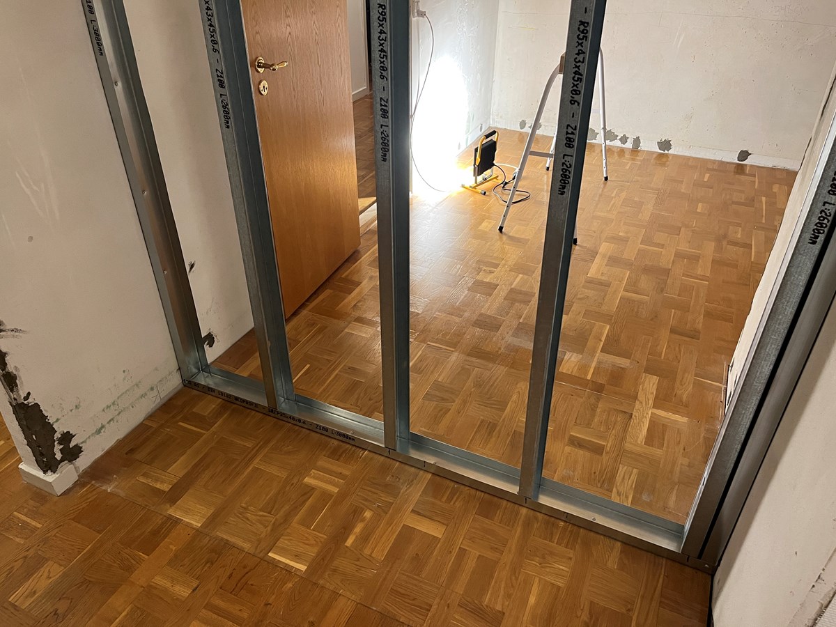

Er så småt igang med en skillevæg imellem to vægge af gasbeton, og håber lige nogen vil smide et ekstra øje på inden jeg skruer stolperne fast.
Som det ses på billedet så er stolperne sat op, men ikke skruet fast.
Jeg bruger 900mm brede gipsplader.
Fra venstre side er der sat 40cm til første stolpe, da jeg skærer spartelkanten af gipspladen ind mod væggen.
Mellem stolperne er der så 45cm.
Som det ses helt ude til højre, så er der to stolper der kommer til at sidde meget tæt. Der er 8cm fra midten af stolpen til væggen, så passer fint med et lille stykke gips med 5cm spartelkant mod venstre, og 2cm uden spartelkant mod væg til højre.
Dog er jeg ikke sikker på om det er sådan man vil gøre det? Eller om jeg har overset noget åbenlyst?
Mvh. Sebastian Dyberg
Det kan nok ikke gøres meget anderledes med 90 cm gipsplader når du nu har 183 cm imellem vægge.
Jeg ville have valgt 90 x 120 cm fibergips retkant og så vendt dem med de 120 cm vandret. så får du 1 limet samling lodret og 2 vandret. Men uanset metode så bliver der noget spild.
