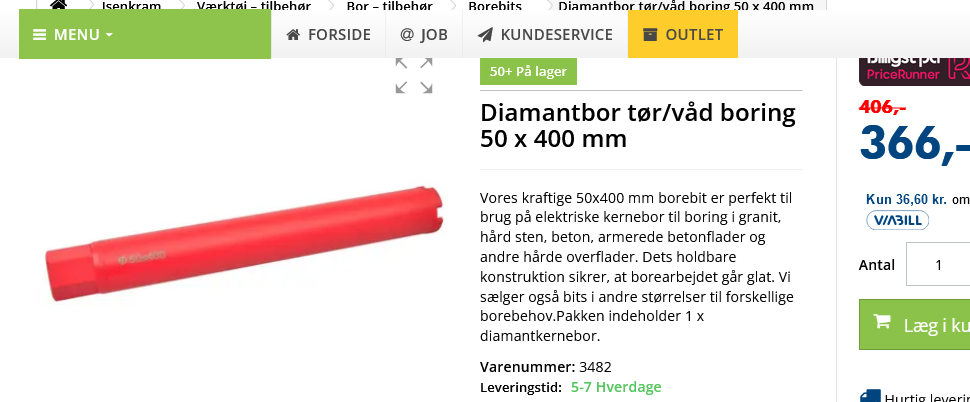

Men diamantbor findes da også længere her er et på 400 mm i længden  link
