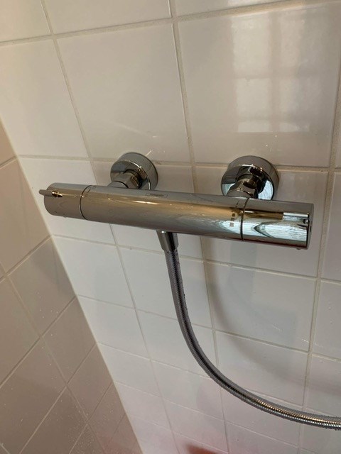

Mit blandingsbatteri kan ikke regulere temperaturen af vandet. Enten er vandet kogende eller iskoldt. Det er et Hans Grohe Myfox og det er netop indkøbt.
Inden montering lod jeg vandet køre igennem rørene og der kom både varmt og koldt vand ud, så det undrer mig at blandingsbatteriet ikke selv kan regulere.

Kan du ikke finde ud af om det kolde vand kommer ud i højre side eller venstre side ved at åbne lidt for den kolde tilgang.
Det kolde vand kommer ud i VENSTRE side, så jeg tror, at problemet er lokaliseret.

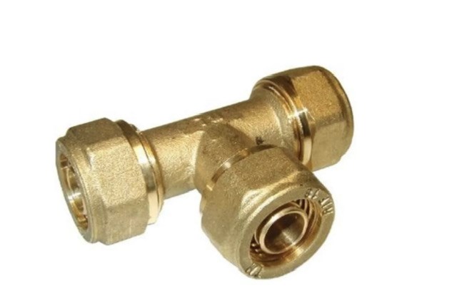

Vandtilførelsen er lavet i pex-rør med en fitting (T-stykke) så umiddelbart burde det være ligetil.
