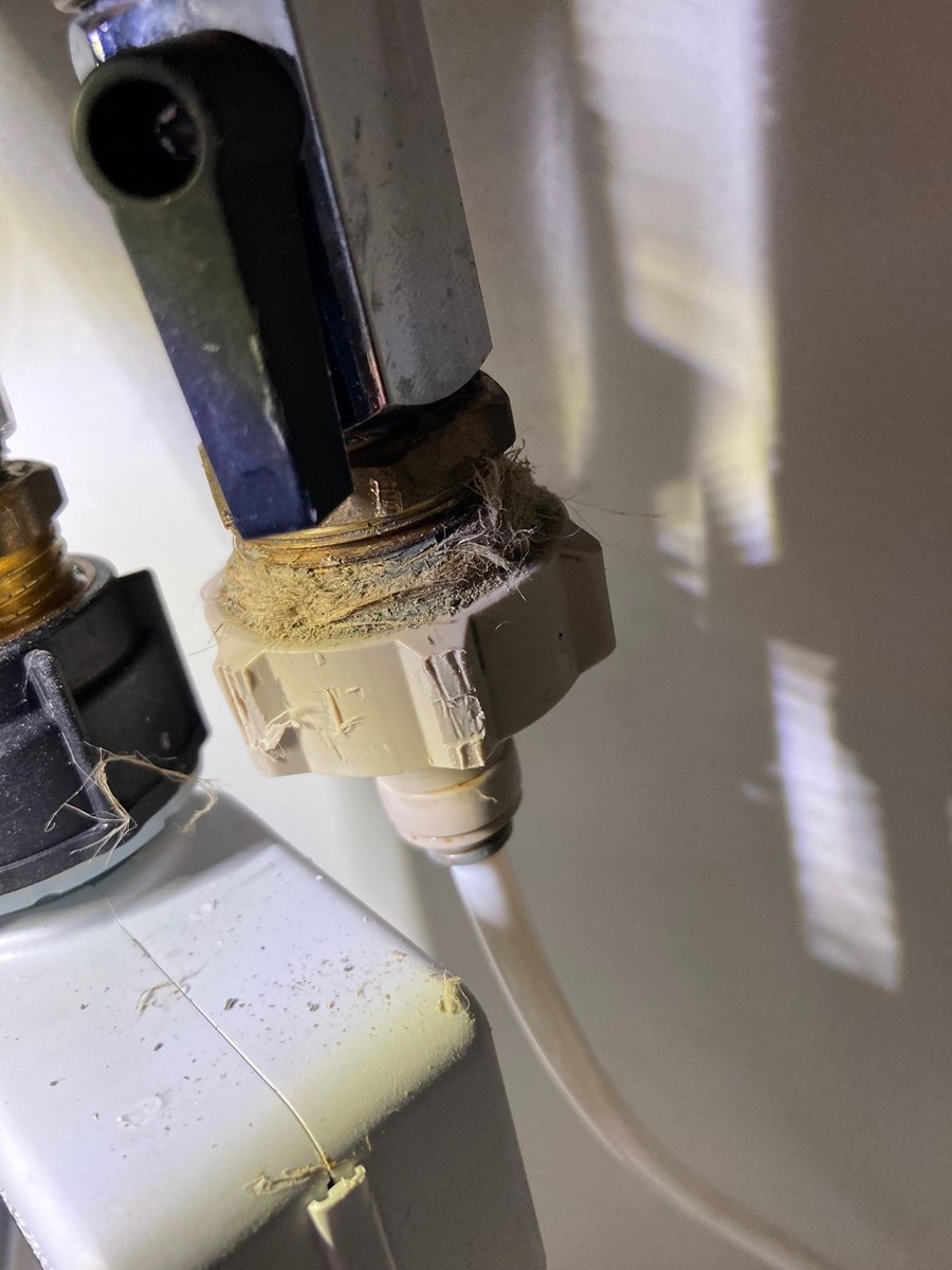

hej, vores amerikaner køleskab har svært ved at hælde isterninger ud i glasset, da hullet hvor isterninger skal ud bliver frosset til. Vejledningen siger at det måske kan have noget med vandforsyningen. Problemet er at jeg har svært ved at tjekke filteret for snavs da jeg ikke kan få plastik skruen af, så tænkte om jeg kunne høre nogle gode råd herinde fra.

Den er fejlagtig blevet pakket med pakgarn og salve. Der skulle gerne være en gummipakning som sørger for at det er tæt. Der er nok ikke andre veje end at der skal tages ved - med rørtang eller stor  polygrib tang.
tak for svar, ja vi overtog huset et år siden og har set nogle sjove reparationer/installationer og ja jeg forsøgte tage lidt hårdt fat men den rokkede ikke 1mm. prøver lige blødgøre det den først når jeg kommer hjem.
