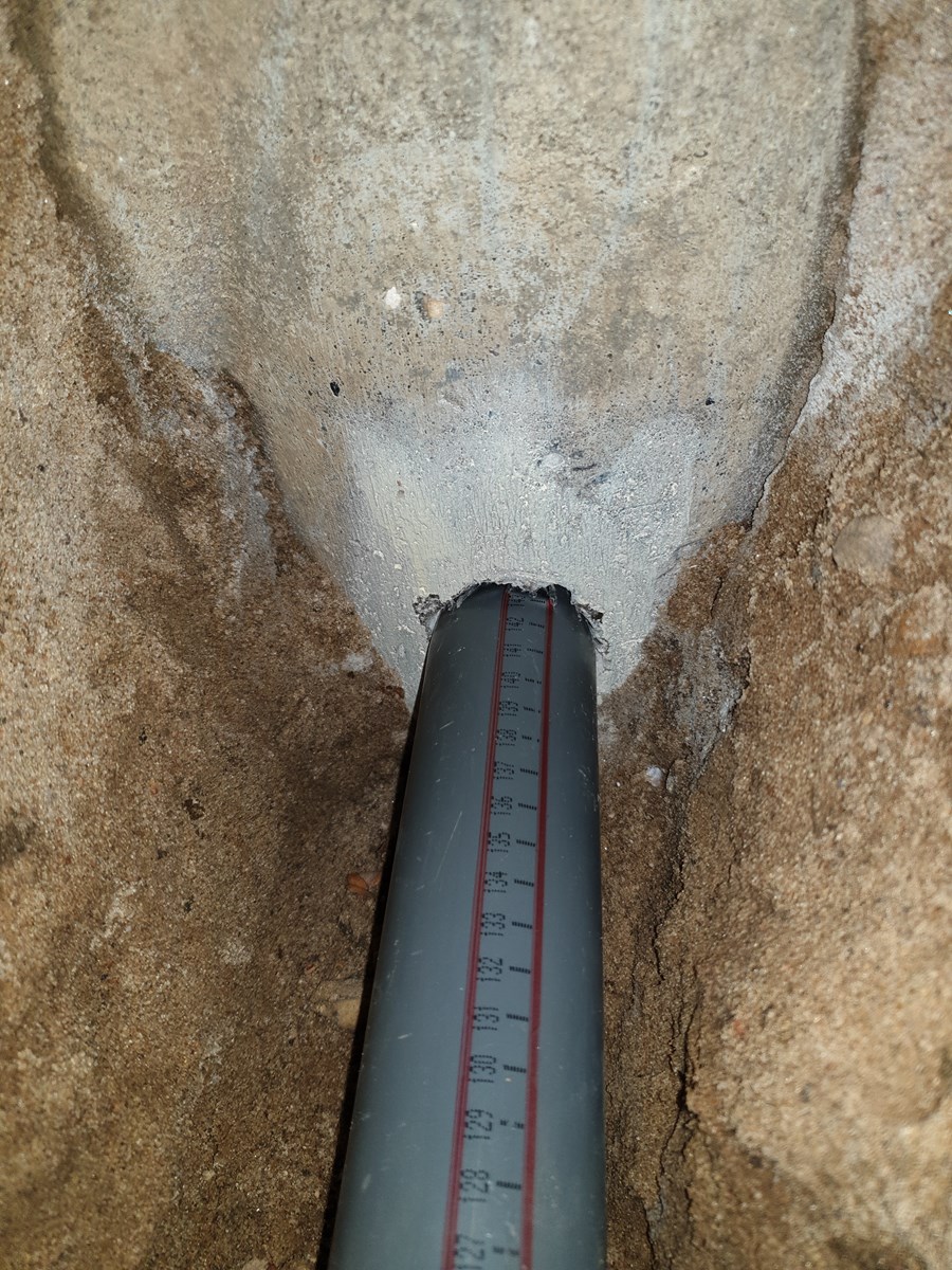

Udvid for lille betonhul i betonbrønd
Forslag til udvidelse af for lille betonhul i betonbrønd.
Vh ib
Vh Ib Sillebak Kristensen, Viborg
Hammer og spidsmejsel, eller bedre en borehammer med mejsel. Skal hullet være meget større så bor en cirkel af små huller, og bank ud med mejsel.
je_ns skrev den 22-11-2022 08:08:44
 Det var mit første forsøg,  men de "små" huller sad for tæt. Og mejsling krævede udgravning af stort hul. 57 mm diamantbor til 215 kr løste opgaven perfekt.
