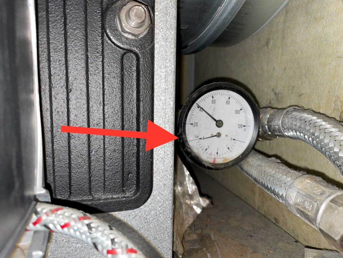

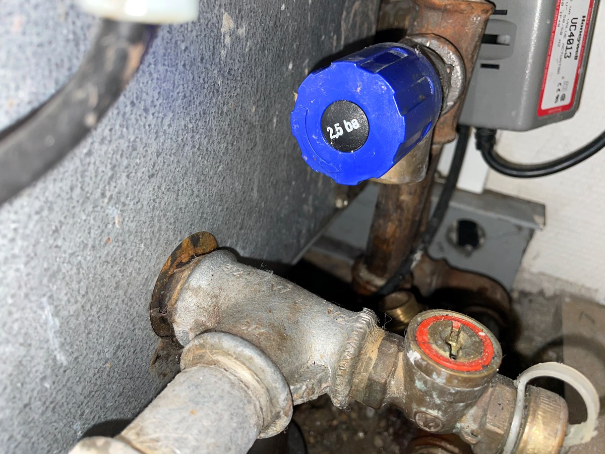

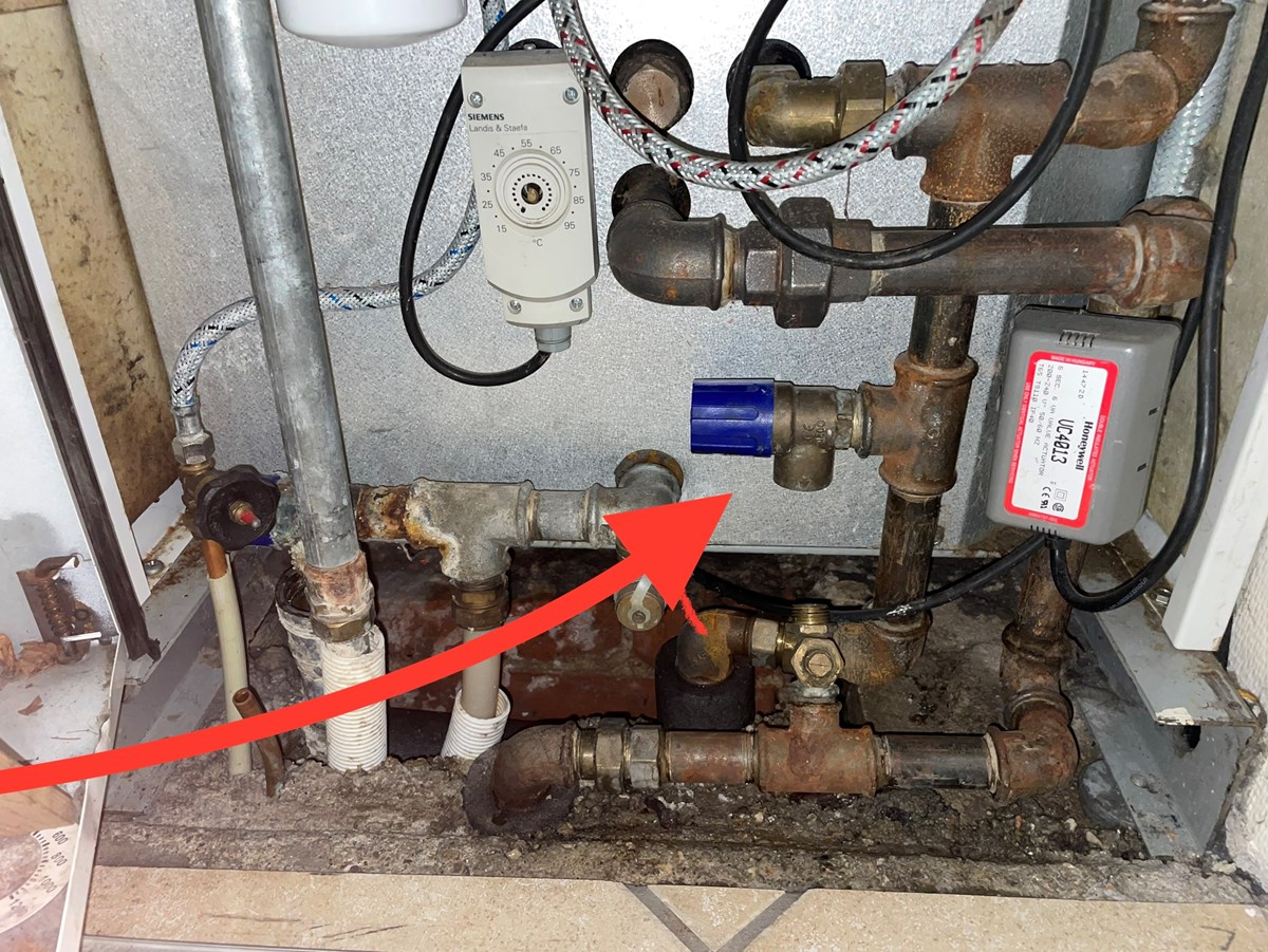

Opdager her til aften at der løber vand ud af den blå ventil, hvis jeg drejer på den så kommer der meget ud. Har nu slukket for vandtilførsel og så stopper det. Er der en venlig sjæl som ved hvad der er galt. Der er heller ikke mere vand på ekspansion beholder.
Du har temmeligt sikker en defekt varmt vands beholder
Tak for svar John m👍
Den sikkerheds ventil du viser er til varmeanlægget, og der skulle helst ikke være forbindelse til din vandforsyning. Men hvis varmtvands beholder er tæret inden i så kan brugsvand finde vej til varmeanlægget.
Prøv at åbne igen for vandet og se om trykket stiger igen. Så er du sikker på at det er der den er galt.
Har du mulighed for at lukke for kold vands tilførsel til varmtvands beholder så kan du måske køre igennem et par dage med kold vand i hanerne og varme i huset.
Hvis nogen så åbner en varmtvands hane så vil du nok miste tryk i anlægget.
