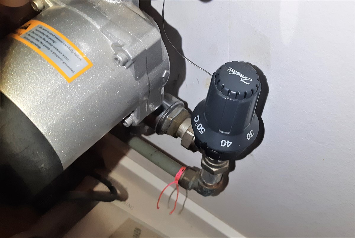

Vi har sådan en ventil på gulvvarmen. Jeg tror den er groet fast og vil gerne pille "hovedet" af. Men lige meget hvor mange steder jeg prøver at dreje, vride mm, så sidder alting fast. Jeg har mest forsøgt at dreje på den nederste ring, med en vandpumpetang.
Håber der er een, som kan fortælle mig hvilket sted på "hovedet" jeg skal dreje, vride eller klemme, for at få den løs.

Det er termostaten som bestemmer din vandtemperatur til hele gulvvarme anlægget. Jeg ser en lilel pil omme på siden af den 2. nederste ring. Mener det er den der skal drejes og den nederste fastholdes.
Hej, det var den nederste ring, der skulle drejes på. Men ventilen har været en smule utæt, så der var meget rust og ir indvendigt. Med wd40 og grov lirke-lirke fik jeg den af.
Og så lige et spørgsmål mere: Kan dimsen med den bevægelige tap skrues af, -uden at vandet strømmer ud?

Nej du kan ikke skure selve ventilen ud - uden der  løber vand ud :-(
Æv, så må jeg lukke vandet når det bliver lidt varmere vejr, -og tak for svar.
