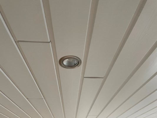

Vi har træloft lavet af profilbrædder i det meste af huset hvor der er opsat halogenspots i loftet. Disse spots vil jeg gerne have skiftet ud med led-spots, hvilket rent teknisk ser ud til at være relativt simpelt. Udfordringen ligger mest i forholdet mellem diameteren på led-spots og på bredden af profilbrædderne.
Bredden af profilbrædderne er ca 72 mm (altså den tykke del af brædderne) og de nuværende halogenspots har netop en diameter der er mindre end det. Men alle de led-spots jeg har kunnet finde, kræver typisk et hul på ca 80 mm og har en samlet diameter på ca 88-90 mm - f.eks Hue. Jeg synes nemlig at det ville være smart at bruge GU10, så man kan skifte pæren.
På den måde vil hver spot komme til at "svæve" lidt henover profilbræddernes fer. Jeg kan ikke rigtigt gennemskue hvordan det vil se ud. Vil det ser underligt ud, eller vil man ikke rigtigt bemærke det?
Har I nogen erfaring eller billeder der kan gøre mig klogere?
